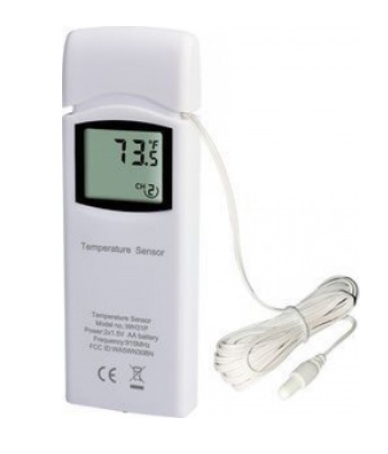

Noch eine Frage zu den Zusatz-Sensoren.
Mit einem Sensor möchte ich die Vorlauftemperatur meines Heizungs-Verteilers in der Wohnung messen und aufzeichnen. Das ist natürlich nur dann aussagekräftig, wenn ich den Sensor mit dem Heizungsrohr thermisch verbinde.
Nun war meine ursprüngliche Idee, den DNT000005 (WH31) dafür zu verwenden, indem ich das Gehäuse aufmache und den Sensor SHT30 nach außen verlege.
Das geht aber nun nicht so einfach, denn der Sensor (Kombination T/F) ist auf der Platine verlötet.
Da werd ich mir stattdessen wohl den Sensor WH31EP mit externem Sensor besorgen.
Nur: wo krieg ich den hier in Europa?
Oder hat jemand eine andere Idee zur Messung meiner Vorlauftemperatur an der Heizung?
Alois

Alternative:
ein WN30 = Froggit DP30 (siehe auch WiKi)
Der gehört zur WH31 Familie und hat einen am Kabel herausgeführten Sensor.
Keine Angst, das Froggit Teil zeigt in °C an. ;)

Mit welchen Temperaturen musst Du denn da rechnen?
Denn alle Temperatursensoren von Ecowitt haben ein Cutoff bei 60°C - mehr zeigen die einfach nicht an.
Bei einer Fussbodenheizung mit geringer Vorlauftemperatur ist das kein Problem. Bei echten Heizkoerpern ggf. schon.
Deutlich besser geeignet fuer die Messung am Rohr sind die WN30 oder WN34-L Sensoren.
Den WN30 erhaeltst Du auch bei Froggit als DP30. Der WN34L ist jetzt auch bei Amazon verfuegbar.
WN30 und WN34 messen ausschliesslich die Temperatur.
Beachte bitte, das an einer Station insgesamt 8 WN30/WH31/WH31-EP betrieben werden koennen. Die Gesamtanzahl dieser Sensoren kann also 8 nicht ueberschreiten (es gibt genau 8 Kanaele fuer diese Sensorengruppe).
Auch vom WN34 sind max. 8 an einer Station betreibbar. Insgesamt koenntest Du also 2 mal 8 = 16 reine Temperatursensoren betreiben.
