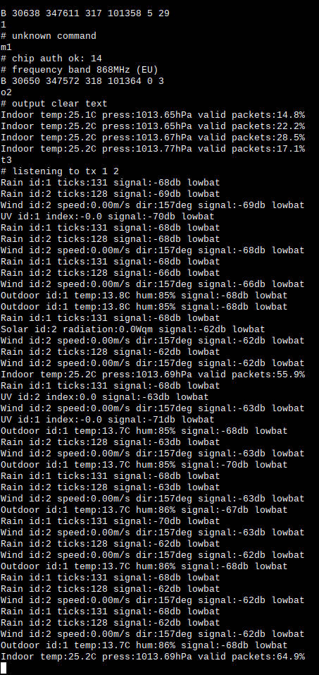

Ich habe den Meteostick per "Screen" jetzt so konfiguriert, dass er Klartext ausgibt und ihm gesagt, er solle auf Transmitter 1 (ISS) und 2 (Wind-Transmitter) hören. Klappt prima. Kommen auch alle Sensoren rein:
Nur mit WeeWx, klappt nichts. Da kommen keine Daten an.

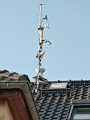

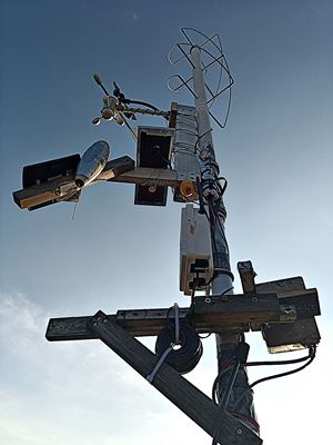

Der neue Windsensor hängt fast auf gleicher Höhe, wie der alte WS2500-Windsensor. Was auffällt, ist die deutlich geringere Anlaufgeschwindigkeit des Davis-Sensors. Der Davis-Sensor dreht sich schon, da denkt der WS2500-Sensor noch lange nicht daran, sich auch zu drehen. Ebenso ist auch die WIndfahne deutlich leichtgängiger. Die Windrichtung konnte ich per skin.conf korrigieren. Da gibt es im Netz so eine schön Wenn dann Anweisung. Wenn Richtung > 180 dann -180 sonst +180. Damit wurde aus der angezeigten NO Windrichtung SW gemacht werden und insgesamt stimmt die Richtung nun. Dem Solarsensor habe ich ein kleines Brettchen gebastelt, auf welchem er ist montiert ist.

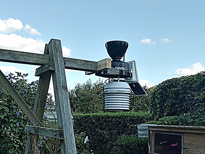

Die ISS habe ich erst einmal ans Schaukelgestell meiner Tochter gehangen:

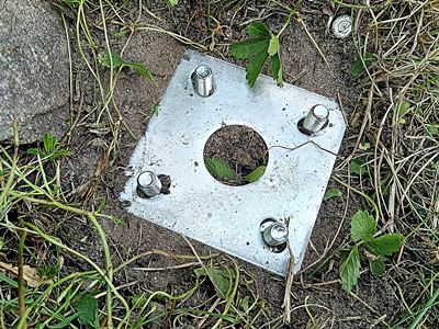

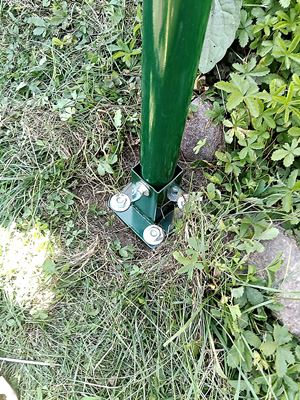

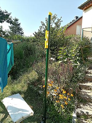

Dies ist allerdings keine Dauerlösung. Der 2m-Mast ist bereits in Arbeit. Aus dem Baumarkt habe ich mir eine Einschlaghülse, einen Fuß und eine grüne 2m Zaunstange geholt. Das Einschlagen der Einschlaghülse habe ich dann auch gleich am frühen Nachmittag erledigt. Am Sonntag würde es mit Sicherheit Nachbarn geben, die an den sonntäglichen Ruhetag erinnern würden. Danach den Fuß mit 4x M10er Schrauben verschraubt und die grüne Stange rein gesteckt. Zum Schluss habe ich noch ein M6er-Gewinde durch das Loch im Fuß in die Stange gebohrt und die grüne Alu-Stange mit dem Fuß verschraubt. Jetzt steht alles sehr fest und wackelt kein bisschen. Zu meiner Überraschung steht die Stange tatsächlich nach allen 4 Seiten in der Waage, was ja auch für den Regensensor wichtig ist, da er sonst eventuell falsche Werte liefert.
