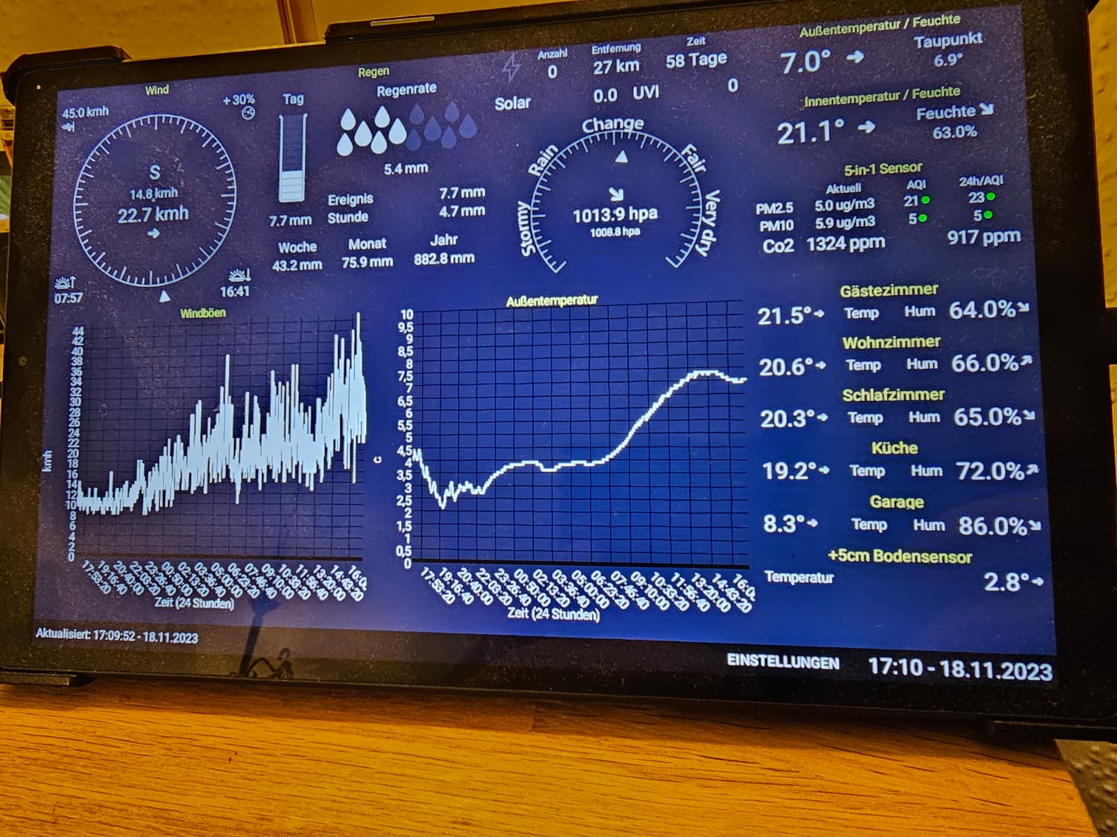

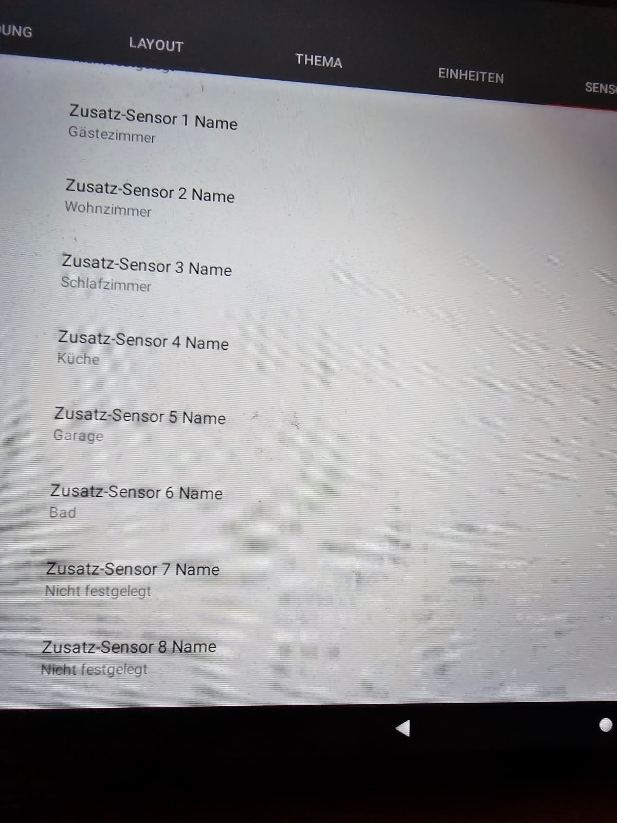

Guten Abend zusammen.
Heute habe ich einen weiteren WN31 in Betrieb genommen.
Wie immer ohne Probleme.
Nur beim PWT wird dieser Sensor nicht angezeigt.
Darum meine Frage, wieviele Sensoren können unten rechts angezeigt werden.
Re: Personal Weather Tablet (PWT)
Verfasst: 18 Nov 2023, 17:49
bei mir sind es sechs - für 6 WH51 (aber das ist ja im Prinzip egal).
Wenn Du allerdings bereits, wie aus dem Konsolenbild erkennbar, den 6. Platz anderweitig vergeben hast, wäre Dein 6. WH31 die Nummer 7 auf der Seite und das geht nicht.
Du kannst aber eine zweite Seite aufmachen und Deine WH31 (und das andere scheint ein WN34 zu sein) so verteilen, wie es logisch am besten zusammenpasst. Die Seiten wechseln ja.
