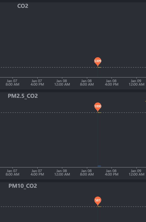

Ja, genau das hatte ich vorgestern auch, sogar 2 von dieser Sorte. Allerdings kam nur genau ein Messwert, dann einige Stunden keine Aktualisierungen mehr und etwa 6 Stunden waren beide Sensoren wieder verschwunden. Aber in der Historie der ecowitt-Daten kann man diesen kurzen Zeitraum noch sehen:

Wirklich kurios, im Gegensatz zu dir, sind in meiner Konsole (HP1000SE) weder ein PM2.5, noch ein WH41/43 registriert. Und ich habe auch keine Standheizung :lol:....
