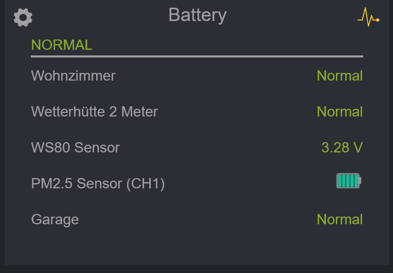

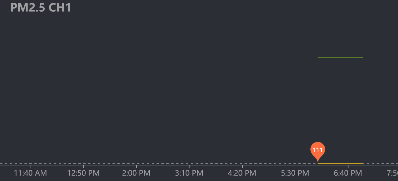

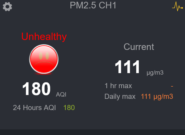

ich habe seit 18 Uhr heute abend einen unbekannten PM2.5 Sensor auf meiner Ecowittseite. In der Konsole HP1000SE und im GW1000 steht der nicht drin....
Hatte sowas schonmal wer
Meine Nachbarn haben keine Wetterstation und das einzige, was ich geändert habe, ist eine Standheizung im Auto verbaut, aber die koppelt sich nicht mit meiner Wetterstation.

- Beiträge: 4713
Ist der Sensor nur nicht nicht registriert sondern aktiv abgeschaltet ?
In WS View bzw. der Konsole steht unter Sensors ID für den WH41/43 nicht "learning..." sondern "disable" ?
Letzteres (disable) ist die sichere Version. Mal nachsehen.

Peter
- Beiträge: 350
- Wohnort: Petershagen
- Hat sich bedankt: 25 mal
- Danksagung erhalten: 15 mal
Ja, genau das hatte ich vorgestern auch, sogar 2 von dieser Sorte. Allerdings kam nur genau ein Messwert, dann einige Stunden keine Aktualisierungen mehr und etwa 6 Stunden waren beide Sensoren wieder verschwunden. Aber in der Historie der ecowitt-Daten kann man diesen kurzen Zeitraum noch sehen:

In der Konsole steht der tatsächlich drin mit 5bf5a unter PM2.5 und weiß nicht warum oder wieso.
Das einzige, was ich heute versucht habe ist die Fernbedienung der Standheizung zu programmieren, was nicht geklappt hat. Diese sendet auch auf 868Mhz….. komische Sache….

Wirklich kurios, im Gegensatz zu dir, sind in meiner Konsole (HP1000SE) weder ein PM2.5, noch ein WH41/43 registriert. Und ich habe auch keine Standheizung
- Beiträge: 4713
@Peter:
Es geht nicht nur darum, dass sie nicht registriert sind. In Deinem Fall muss bei der Sensor-ID des WH45 "disable" stehen und nicht "learning". Bei Learning kann die Konsole irgendwelchen "Müll" aus der Umgebung, der etwas bei 868 MHz von sich gibt, auffangen und missinterpretieren. Das kann eine Fernbedienung für ein Auto sein - alles Mögliche.
Die sichere Variante ist, alle Sensoren, die man nicht besitzt, in der Konsole abzuschalten (disable) !
