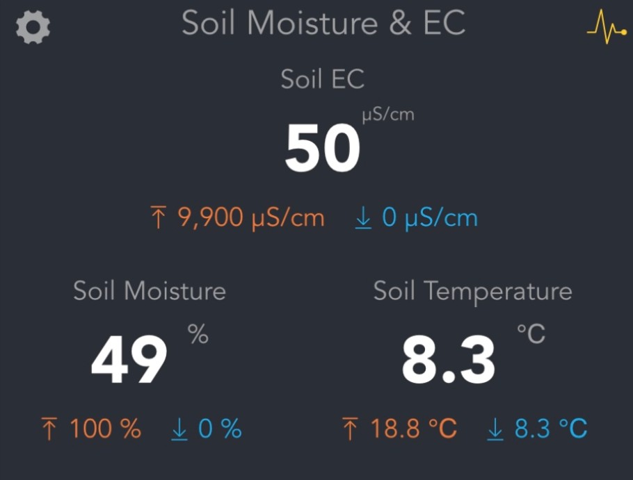

Mal zum Anschauen eine Dashboard-Darstellung eines WN52:

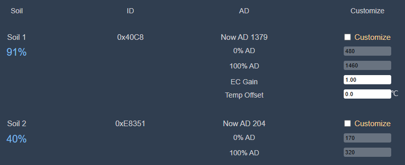

Bei einer Kübelpflanze habe ich heute den bisherigen WH51 gegen den vor einer Woche gelieferten WH52 (erste Charge) getauscht. Bei einer zweiten Topfpflanze habe ich einen WH51 unverändert im Einsatz.
Beim Wechsel der WH-Sensoren ist mir aufgefallen, dass die Bodenfeuchte beim WH52 mit einem völlig anderen Prozentwert als beim WH51 angegeben wird. So gab es bei mir einen Sprung von 38% auf 51%.
Noch auffälliger ist der Unterschied nach dem Gießen. Während mit dem WH51 kaum 70% erreicht worden waren, waren es heute mit dem WH52 kurzzeitig 100% (wie in einem Glas Wasser).
Es wurde beim WH51 oft empfohlen, dass man sich statt des Prozentwertes besser am AD-Wert orientieren solle. Doch auch dieser wird beim WH52 offenbar anders berechnet.
Jedenfalls zeigen die Default-Werte (nach Reset) unter "Soil Calibration" beim WH52 und WH51 sehr unterschiedliche AD-Bereiche an, nämlich 480 - 1460 gegenüber 170 - 320:
Möglicherweise hat der neue Sensor für die Bodenfeuchte eine höhere Messauflösung, aber für den Parallelbetrieb von WH51 und WH52 wäre eine in etwa vergleichbare Prozentangabe wünschenswert.
Gibt es eine Aussage von Ecowitt oder bereits Tipps aus der Praxis, wie man dies über das "Customizing" der AD-Werte erreichen könnte?
