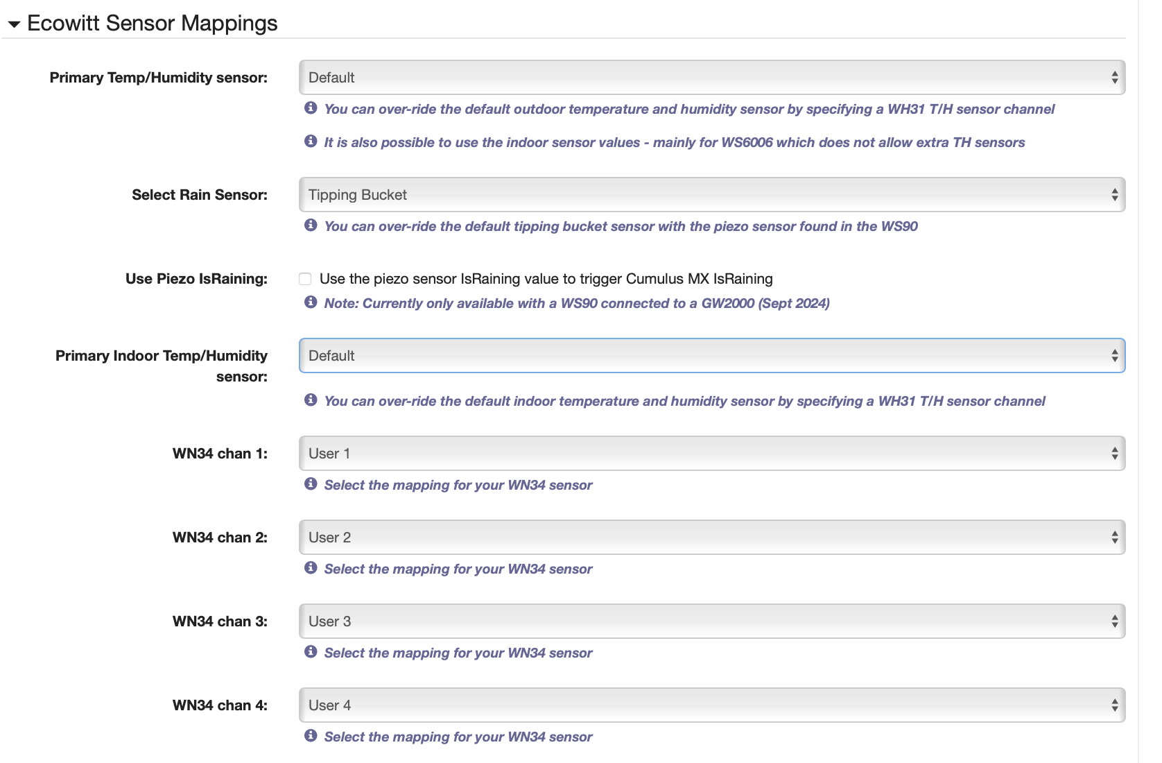

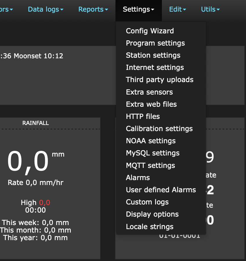

Die WH31 Sensoren erscheinen auf der Extrasensor Seite des Administration Interfaces (http://IP-CMX-Rechner:8998).
Damit sie allerdings sichtbar werden, musst Du unter Settings --> Display Options --> Data Visibility die Sensoren auch sichtbar schalten.
Wenn Du sie umbenennen willst, musst Du das unter Settings --> Locale Strings machen.
Eine niederländische Sprachversion ist mir nicht bekannt - übrigens auch keine deutsche.

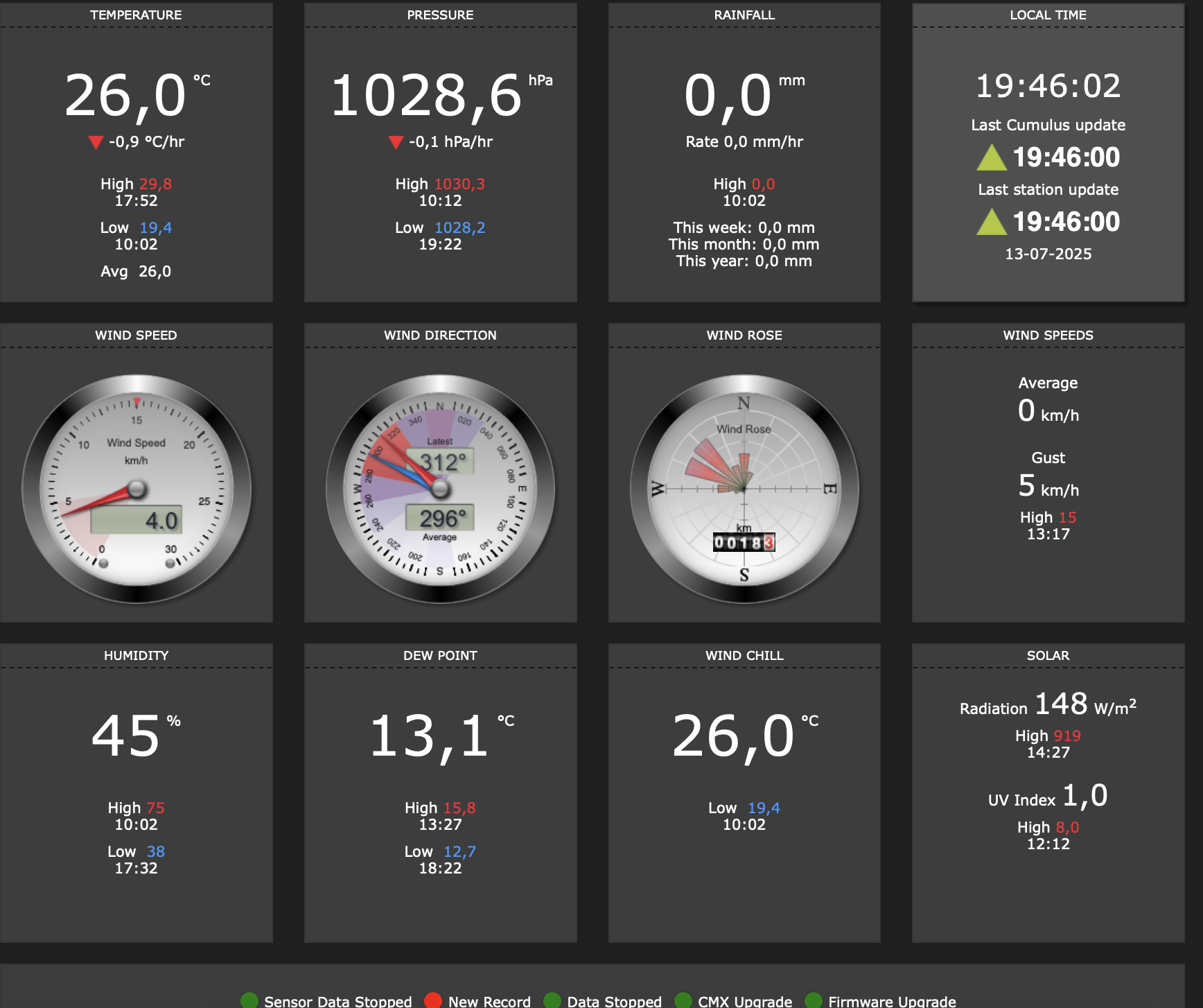

Habe ich mittlerweile herausgefunden nur schade das ich sie nicht sichtbar aufs das Dashboard bekomme, trotz dieser Einstellungmöglichkeit in Data Visibility?
Es ist schon eine weile her da habe ich mal für verschiedene apps die Übersetzung gemacht. Dazu konnte man eine file in einem Editor öffnen und die strings ersetzen in diesbezüglich Sprache. Müsste doch hier eigentlich auch möglich sein, Mann muss nur wissen um welche file es sich dabei handelt und wo man sie finden kann, wenn sie nicht irgendwo versteckt ist oder überhaupt zugänglich ist!?
- das Administration Dashboard ist soweit ich weiss nicht (ohne tieferes Einsteigen und Programmierkenntnisse) änderbar
- die Extra Sensoren erscheinen auf der Extrasensors Seite und nur dort - dazu musst Du allerdings auch in den Settings --> Station Settings --> Common options bei Extra Sensors einen Haken gesetzt haben
- es gibt meines Wissens keine Sprachunterstützung für CMX - auch nicht mit einer Sprachdatei
- Du kannst Dich gerne mit Deinem Wunsch im CMX Forum einbringen - nach Optionen und Lösungen fragen und Entwicklungswünsche äussern
