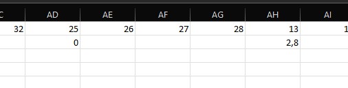

Gyvate hat geschrieben: 18 Jan 2025, 01:53 wenn es einen Eintrag in der 202501AllSensors_X.CSV unter WN34 CHx gibt, dann liegt das Problem eher nicht an der Firmware sondern am Konvertierungsprogramm (kommt natürlich darauf an, wie das Konvertierungsprogramm programmiert ist. Ggf. hängt es an der neuen Reihenfolge (8 WH51 mehr, die vorher fehlten).)
Der Eintrag ist in der Ursprungsdatei da, also ist wohl EWCSVmerge2 "schuld". Nach der Konvertierung sollten die Werte bei der ID 14 auftauchen, tun es aber nicht.
Beiträge: 2560
Hat sich bedankt: 46 mal
Danksagung erhalten: 521 mal
Re: Speicherung auf SD Karte funktioniert nicht richtig - GW3000A
#32
Wenn die CSV-Struktur geaendert wird, kann EWCSVmerge natuerlich ohne Kenntnis dessen nicht korrekt arbeiten.
Insofern sehe ich da keine Schuldfrage.
Aber sofern Du mir die Daten zur Verfuegung stellst, kann ich das Programm entsprechend anpassen.

Hab es gerade noch eben schnell mal probiert, es funktioniert leider nicht. Auch die Blattfeuchte ist davon betroffen, wie ich gerade bemerkt habe, die ist aber auch in der Allsensors CSV. Also bei mir fehlen ID25 und ID13 in der Importdatei. Interessanterweise ist aber der allererste Wert da, aber dann kommen keine weiteren mehr.
Das sieht dann so aus bei mir:
Screenshot 2025-01-20 004749.jpg (11.94 KiB) 749 mal betrachtet
Ich weiss ja nicht, wann und wovon Du den Screenshot gemacht hast.
Aber da ist zumindest Feld 25 - leafwettness1 - vorhanden. Hast Du tatsaechlich 3 weitere WN35? Denn diese wuerden die Felder 26-28 fuellen.
Und auch Feld 13 - soiltemp1 - ist vorhanden.
Der Screenshot sieht somit fuer mich - ohne Kenntnis Deinerr tatsaechlichen Sensoren - gut aus.
Wuerdest Du mir bitte mal die Konsolen-CSVs als ZIP-File zur Verfuegung stellen? Dann kann ich das hier testen und reparieren.
Danke!

Der Screenshot zeigt die ersten paar Zeilen in der Importdatei, da sind nur die ersten Werte danach folgt bei den beiden IDs nichts mehr nach, obwohl die die ganze Zeit im GW3000 empfangen wurden und auch in den Konsolen-CSVs drin sind.
Am besten stelle ich mal die CSVs von der Konsole und die fertige Importdatei hier rein:
