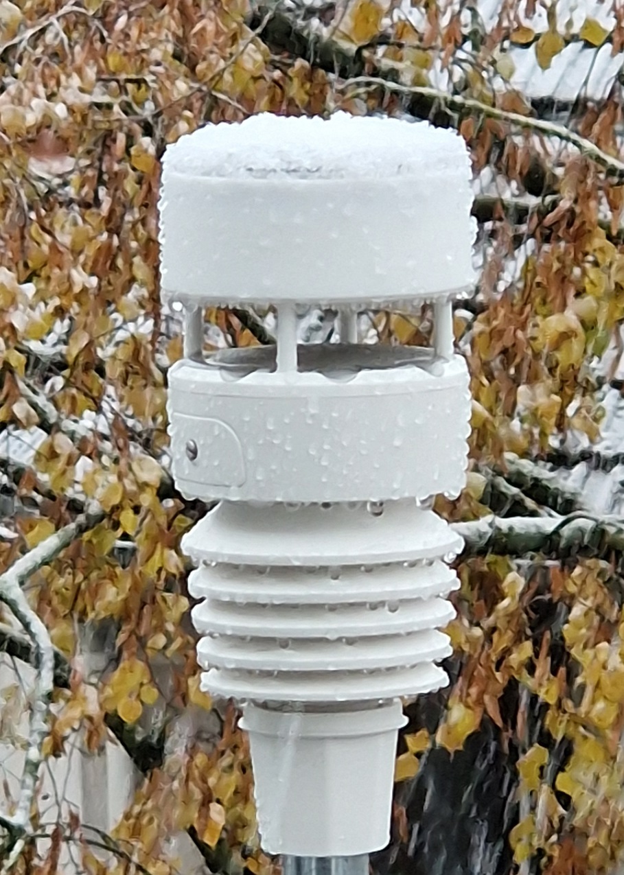

Oh je!
Mein neuer Wittboy läuft gerade mal 1 Woche draußen und dann das:
Muss das sein? :shock:
In seinen ersten 8 Tagen hat er auch schon fast ohne Sonne etwa 0,3V an Batteriespannung verloren. Die Akkuspannung lag meist zwischen 2,5V und 2,9V.
Ich denke, ich setze meinen Plan, ihn schon in seine endgültige Höhe auf 3,5m zu bringen, noch nicht um. Ich muss erstmal sehen, wie lange er im Winter mit den Lithium-Zellen auskommt, weil es doch mühsam wird, ihn z.B. alle 14 Tage wieder aus 3,5m runter zu holen ... :?

ja, die Heizung reicht nicht so hoch - und sitzt auch unterhalb des Anemometers.
für Bastler könnte man eine Art "Scheibenwischer" konstruieren, am Rundteil befetigt, und anstelle eines Wischerblatts eine kurzborstige Bürste ...
Oder in den Kopfteil eine Heizschlange einbauen - letztere Idee werde ich mal Ecowitt vorschlagen.
Könnte man auch auf einen WS80 anwenden.

Gute Idee mit der Heizung gegen die Schneehaube!
