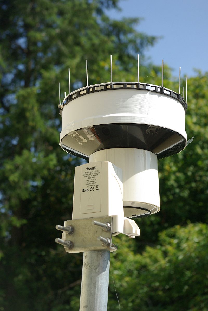

bei Gelegenheit kommt ein neuer Trichter mit integriertem Aufsatz - aber wann ist noch unklar - alles Andere bleibt gleich - der WH40 ist vom Trichterdesignfehler abgesehen, ein sehr gutes Gerät.
ich würde mir allerdings einen Aufsatz selbst drucken bzw. drucken lassen.
Anweisungen einschließlich Link zur Druckdatei im WiKi.
Die Ecowitt (Zwischen-)Lösung ist noch etwas zu niedrig (nur halb so hoch), aber besser als nichts.

ich habe mir das seinerzeit bei www.3d-printdesign.de "bauen" lassen
https://3d-printdesign.de/produkt/3d-dr ... 52f3c22ed6
benötigte Werte:
3D Druckverfahren: FDM_FFF • Schichthöhe: 0.20mm
• Innenfüllung: 25%
• Dateiname: WS40HigherWall.stl
• 3D Druck Material: PLA • Weiß
• 3D Modell: 62c03324401f9_34220d9d26cdb42914e3f64db25cee6a.obj
• Datei Maßeinheit: mm
• Modellmaße (L*W*H in cm): ×1 (18.7 × 18.7 × 6 cm)
ca. 30 EUR
Ergebnis:

nette Idee - aber der Durchmesser ist jetzt größer, da die Wände nicht senkrecht sind. Das wird dann ohne Anpassung der Kalibrierung zu erhöhten Werten führen.
Der normale Kalibrierungsfaktor für den WH40 (wegen Rundung Zoll -> mm) beträgt 1,02.
Jetzt muss man die alte FLäche ((Durchmesser des Trichters)2 x π )/4 (ohne Aufsatz) durch die neue, größere Fläche ((Durchmesser am Aufsatzende)2 x π)/4 dividieren und das Ergebnis mit 1,02 multiplizieren. Dann sollte es stimmen.
Beim Druckaufsatz, der senkrecht ist, wird diese Korrektur nicht benötigt.
Aber, wenn das berücksichtigt wird, ist das sicherlich die billigere Lösung.
