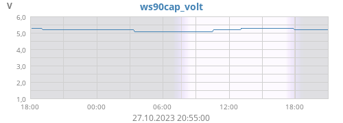

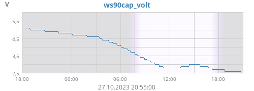

Vergleich Supercap WS90 mit Heizspannung und ohne Heizspannung bei einem regnerischen Tag:
12 V angeschlossen
12 V angeschlossen
Wobei diese Heizung im Sommerbetrieb mit 12V über einen 300 Ohm Widerstand betrieben wird,
da hier sporadisch bei den vollen 12 V trotzdem die Batteriespannung auf 2,4 Volt absank.
keine 12V  für Heizung angeschlossen

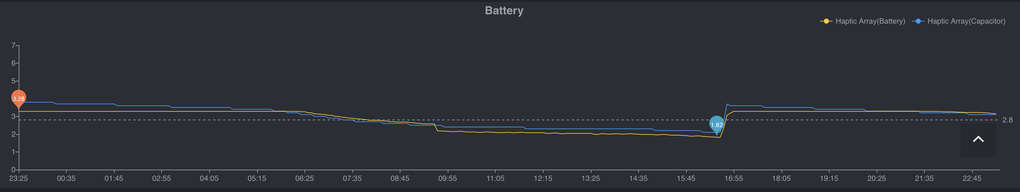

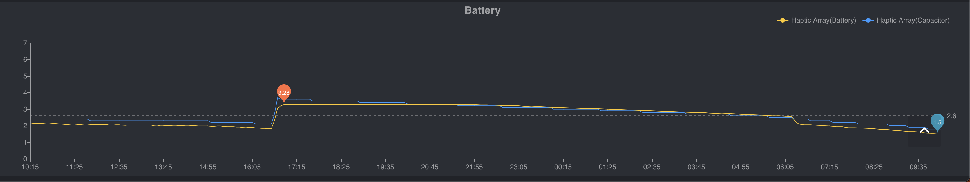

Ich habe die Station neu, gestern installiert incl. Netzteil
heute waren dann angeblich Batterie und SuperCap so gut wie leer.
Firmware Update installiert, Spannungen wieder da.
Bildschirmfoto 2023-12-08 um 23.28.14.png (95.35 KiB) 2835 mal betrachtet
EDIT
Nach dem Update das gleiche verhalten, der Spannungsanstieg lag anscheinend nur am Neustart nach dem Update.
Bildschirmfoto 2023-12-09 um 10.22.04.png (109.21 KiB) 2825 mal betrachtet

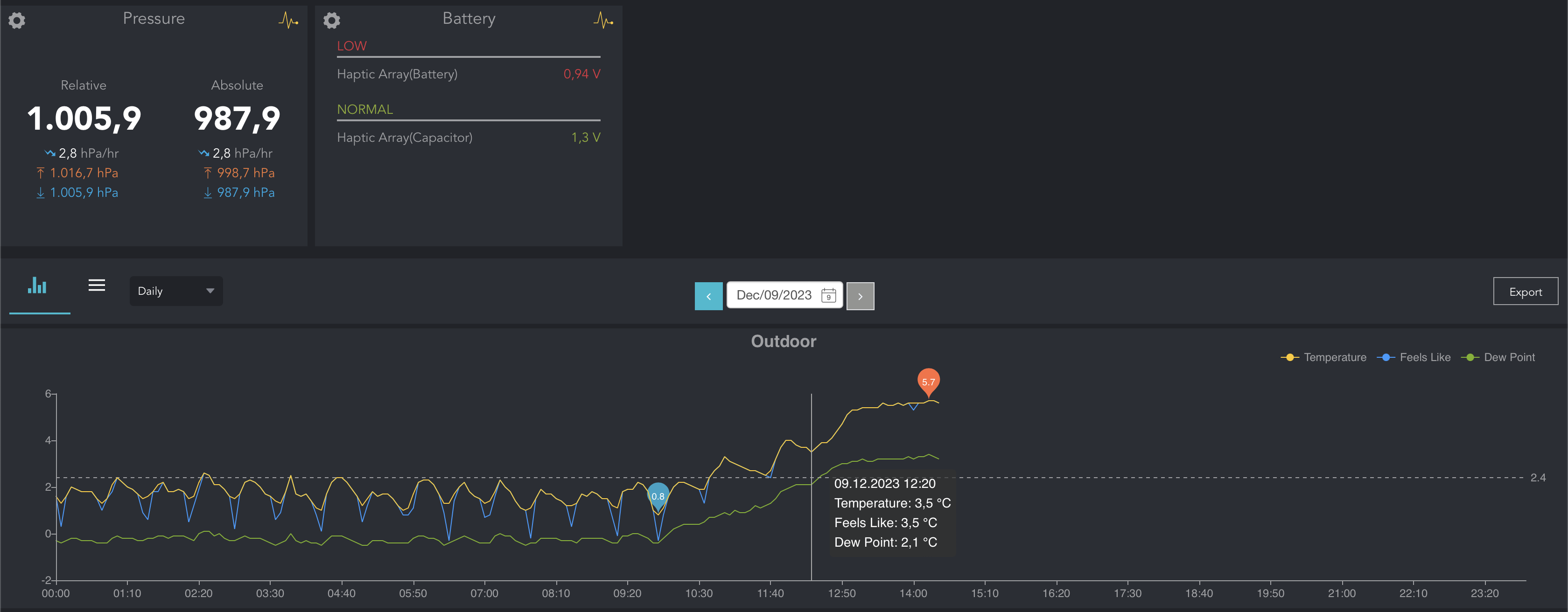

Bildschirmfoto 2023-12-09 um 14.35.05.png (328.55 KiB) 2811 mal betrachtet

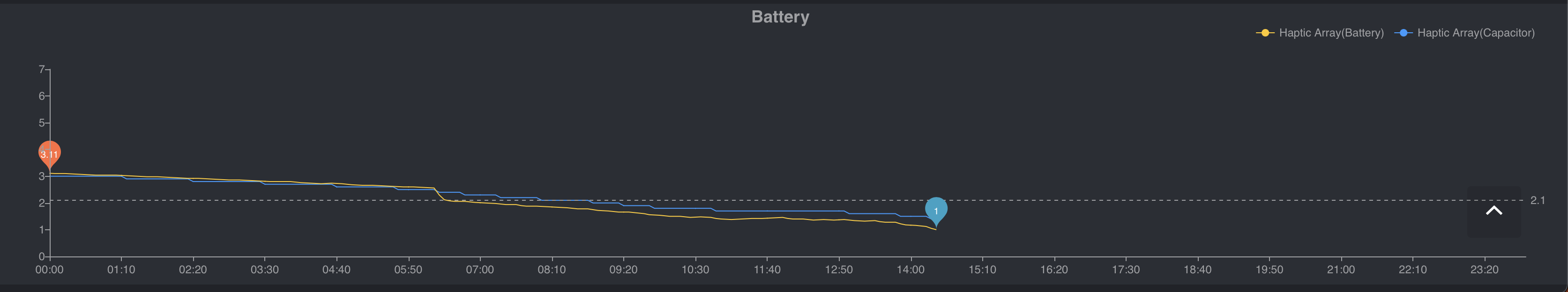

Batterie und Supercap sind laut Messwerten immer noch am Fallen.
Bildschirmfoto 2023-12-09 um 14.34.33.png (97.76 KiB) 2811 mal betrachtet
