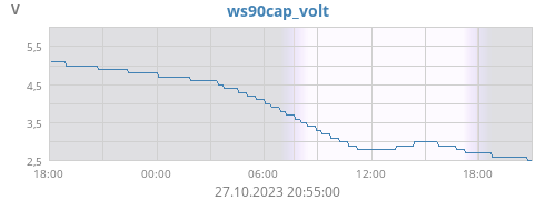

Vergleich Supercap WS90 mit Heizspannung und ohne Heizspannung bei einem regnerischen Tag:
Wobei diese Heizung im Sommerbetrieb mit 12V über einen 300 Ohm Widerstand betrieben wird,
da hier sporadisch bei den vollen 12 V trotzdem die Batteriespannung auf 2,4 Volt absank.

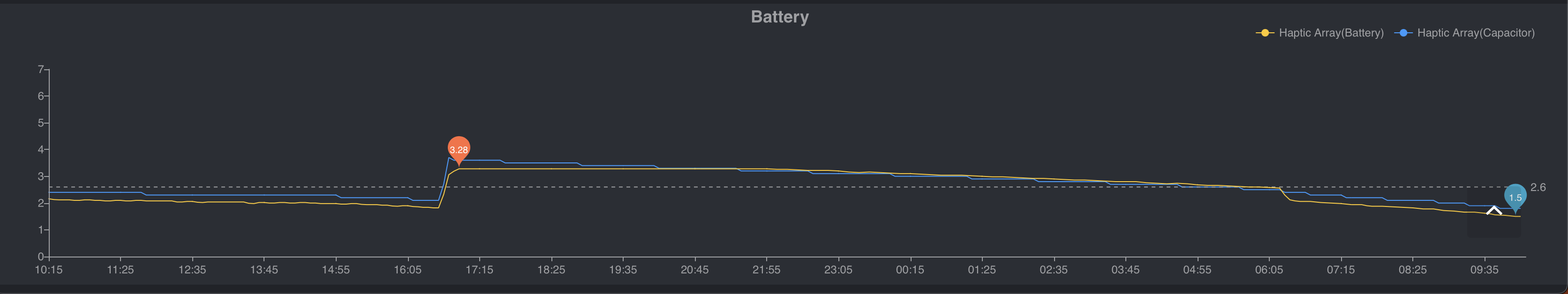

Ich habe die Station neu, gestern installiert incl. Netzteil
heute waren dann angeblich Batterie und SuperCap so gut wie leer.
Firmware Update installiert, Spannungen wieder da.
EDIT
Nach dem Update das gleiche verhalten, der Spannungsanstieg lag anscheinend nur am Neustart nach dem Update.
EDIT

Re: Netzteil WS90
mit externen Netzteil,Gyvate hat geschrieben: 09 Dez 2023, 14:10 externes Netzteil installiert ?
Falls ja, ist das Verhalten ja "normal".
sollte ja angeblich mit dem letzten Update behoben sein, das Release Note sagt aber nichts darüber aus.
Man sieht aber auf meinem Screenshot schön das nach dem Update Reboot die Spannungen erst mal "normal" sind

Re: Netzteil WS90
"WS90 Firmware V1.3.2 Upgrade 2023-03-29
3. Battery voltage measurement is possible when heater 12v power is applied for hardware version after v2.0. The early version prior to hardware v2.0 will not be possible to measure battery voltage when 12v external heater power"
ok nur Meßbar, man sollte genau lesen, ich habe gestern die "WS90 Firmware V1.3.8 Upgrade 2023-10-25" installiert.
Ich kann zumindest schon mal sagen das bei über 3°C die Heizung abgeschaltet wird,
das schwingen der Temperaturmessung hört auf. Batterie und Supercap sind laut Messwerten immer noch am Fallen.
