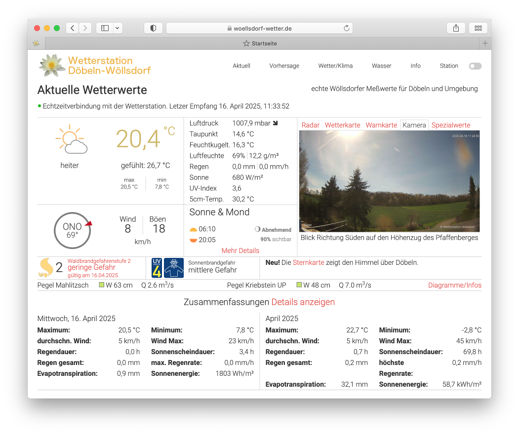

Die 20-Grad-Marke ist geknackt. Und der UV-Index liegt auch schon im mittleren Bereich.

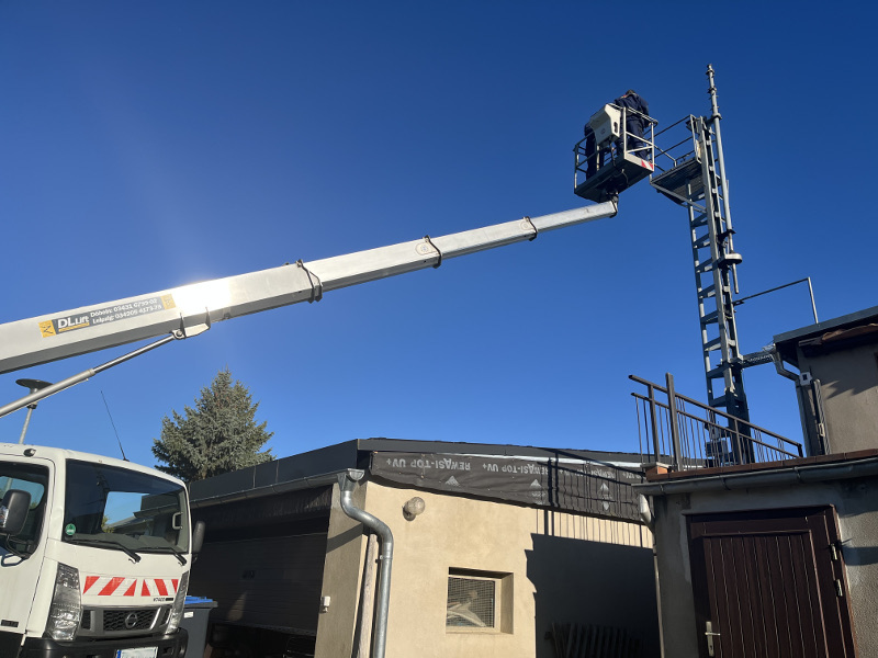

Heute wurde das Anemometer getauscht.
Für die Windrichtung kamen seit Oktober vergangenen Jahres wiederholt zeitweise keine Werte. Die Unterbrechungen waren mal länger, mal kürzer. Einen Zusammenhang mit Witterungseinflüssen konnten wir nicht erkennen. Batteriewechsel und Ancrimpen eines neuen Steckers brachten keine Veränderung. Auch die Krähe hatten wir im Verdacht, aber die nachträgliche Untersuchung der Leitung ergab keine sichtbaren Schäden. Aber wegen dieses Verdachtes liegt die neue Leitung nun in Schutzrohren und ist nicht einfach mit Kabelbindern befestigt.
