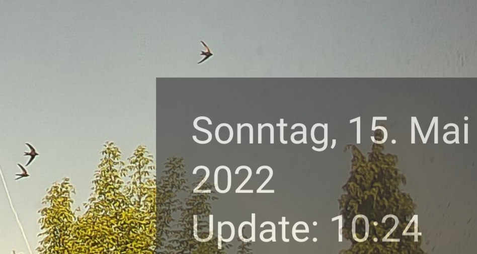

Oh Oh, Fliegerangriff auf Willich.
- 20220515_103423.jpg (99.17 KiB) 4908 mal betrachtet

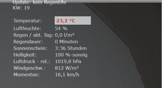

Hallo Wilfried,
im Webcam Bild müssten Windgeschwindigkeit
und Momentan getauscht werden.
Ich wünsche noch einen schönen Sonntag!
- Webcam Willich.PNG (138.67 KiB) 4890 mal betrachtet
