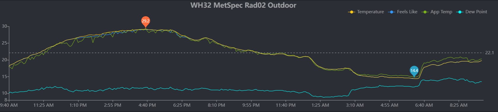

Um den Unterschied zwischen einem WH32 und einem WH32-EP zu sehen, schau Dir mal das Folgende an:
https://www.ecowitt.net/home/index?id=39131
Beide, der WH32 (normal) und ein WH31-EP (Extra precision, der gleichen Sensor wie in einem WH32-EP), sitzen in einem (demselben)Profi-Schirm (MetSpec Rad02, nicht ganz so top wie mein Barani Meteoshield Pro, aber trotzdem sehr gut).
Die Unterschiede sind relativ gering. Die unterschiedliche Skalierung der Y-Achse beachten. 8-)
