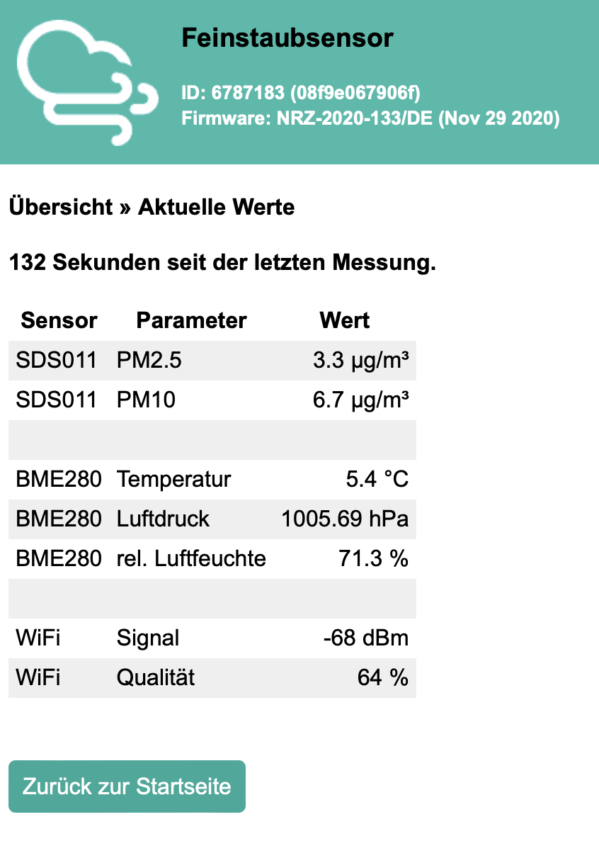

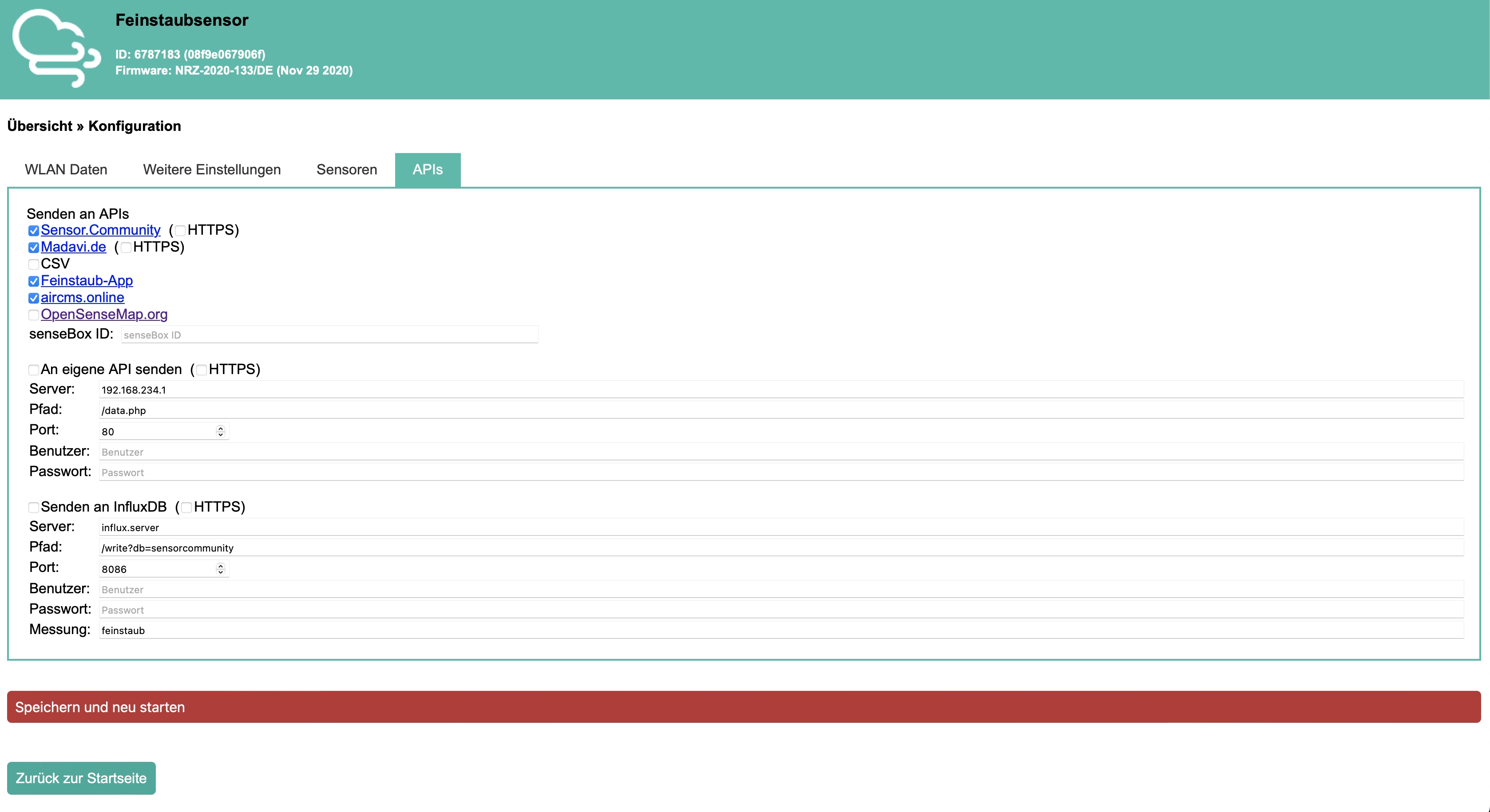

Hi Oliver, der Sensor kann auch an eine Adresse senden, gibt es Möglichkeiten ihn ins Plugin zu integrieren?

Was erhaeltst Du denn, wenn Du http://IP-Adresse/data.json in einem Browser aufrufst?
Dabei bitte IP-Adresse mit der Adresse Deines Sensors ersetzen.
Wenn das ein JSON ist, koennte man es parsen und die Werte per Script zu FOSHKplugin hinzufuegen.
Du kannst mir das JSON gern per PM schicken, dann wuerde ich hier so ein Script basteln.
Aleternativ gibt es sicherlich irgendwelche APIs um die Werte von irgendwelchen Cloud-Diensten wieder abzurufen. Ich wuerde aber den lokalen Weg bevorzugen.

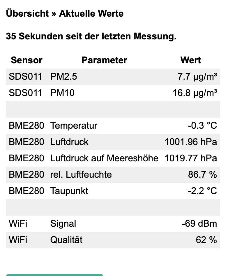

{"software_version": "NRZ-2021-134-B4", "age":"39", "sensordatavalues":[{"value_type":"SDS_P1","value":"17.17"},{"value_type":"SDS_P2","value":"8.15"},{"value_type":"BME280_temperature","value":"-0.25"},{"value_type":"BME280_pressure","value":"100206.78"},{"value_type":"BME280_humidity","value":"87.72"},{"value_type":"samples","value":"4579760"},{"value_type":"min_micro","value":"19"},{"value_type":"max_micro","value":"19929"},{"value_type":"interval","value":"90000"},{"value_type":"signal","value":"-69"}]}

Vielen Dank fuer die Daten - das ist wie erwartet sehr einfach.
Fuer welche Art von Forward wuerdest Du denn gern die Daten des Feinstaubsensors hinzufuegen?
BTW:
Der originale WH41 kann nur PM25 - alle anderen Werte koennen nicht einem WH41 zugeordnet werden.
Allerdings koennte man auch einfach einen WH45 emulieren.
Also: an wen willst Du die Daten des Sensors senden?
