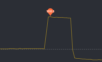

Nach dem Update ist im entsprechenden Feld ein Wert eingetragen, der dann so einem solchen Ergebnis führt:
2025-03-27 14_15_02-Ecowitt Weather - Brave.png (5.7 KiB) 2583 mal betrachtet
Sprung nach oben nach dem Update, Sprung nach unten, nachdem ich den nach dem Update eingetragen Wert für die Höhe auf die wahre Höhe korrigiert habe.

wie groß ist denn die Abweichung zum ursprünglichen Wert ? (Nicht der Auschlag)
Wenn Du Deinen aktuellen lokalen (ABS) Luftdruck und Deine Temperatur in diesen Online-Rechner eingibst, was ist das Ergebnis vergleichen mit Deinem jetzigen ? (genau genommen Deine Temperatur jetzt und die Temperatur vor 12 Stunden geteilt durch zwei - also der Mittelwert beider Temeperaturen).
https://www.starpath.com/barometers/baro_cal.php

Das ist nicht das Problem. Das Problem ist, dass nach dem Update ein Wert im Input-Element für die Stationshöhe steht, der als solcher niemals vom User eingegeben wurde.
Re: neue Firmware 3.2.2 für GW2000 veröffentlicht
Verfasst: 27 Mär 2025, 14:58
das ist auch kein Problem sondern war ein Problem beim ersten Mal.
Also nicht "steht" sondern "stand".
Woher soll die Konsole denn wissen, was Deine Höhe ist ?
Dein altes Offset existiert nicht mehr - also muss irgendetwas näherungsweise angenommen werden, bis Du einen aktuellen Wert einträgst.
