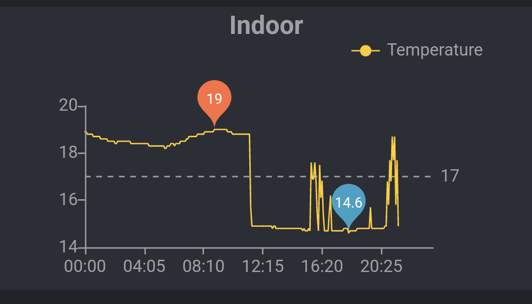

asutor hat geschrieben: 20 Jan 2025, 14:55 Ich denke, ich erkenne jetzt eine Regelmäßigkeit: Wenn ich in den "Live Data" eine kurze Zeit auf eine andere Seite umschalte und dann wieder zurückgehe, zeigt er kurz die Werte des eigenen Sensors an und springt dann zu den Werten des WH32B. Aber zu Ecowitt übertragen werden wie gesagt immer die Werte des eigenen Sensors.
Bei mir passiert das auch aber erst seit 3.2.0 (update um 11:32)
Gelegentlich wird auch der Wert des externen Sensors an ecowitt gesendet.
Habe die GW2000 neugestartet, den WN32P gelöscht und neu angelernt aber alles ohne Erfolg
Die niedrige Temperatur entspricht dem GW2000 eigenen Sensor, Druckunterschied beider ist marginal (0,1hPa) und deswegen von der Grafik her nicht bemerkbar
