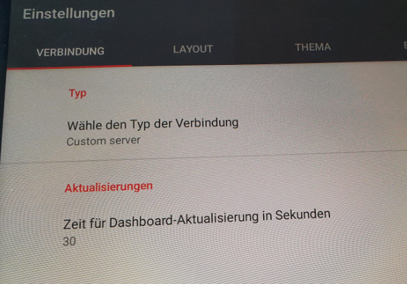

Sieht jemand meinen Fehler?
Nein, einen Fehler kann ich nicht erkennen.
Jedoch sehe ich eine Seltsamkeit, die ich nicht recht erklaeren kann.
In Deiner Fehlermeldung ("400") sind nicht die korrekten Ecowitt-Keys enthalten sondern die metrischen Equivalente (etwa baromrelhpa statt baromrelin, tempc statt tempf oder windspeedkmh statt windspeedmph). Damit kann PWT natuerlich nichts anfangen. PWT erwartet irgendwelche Keys im Eingabestring (ich muesste nachgucken, um welche es sich handelt), findet diese nicht und nimmt daher den Eingangsstring nicht an - Fehler 400.
Also bzgl. PWT ist der Fehler wie auch das Verhalten erklaerbar. Jetzt muessten wir nur noch wissen, wieso statt der imperialen Keys bei Dir die metrischen von FOSHKplugin gesendet werden.
Ich habe Deine Config hier mal 1:1 uebernommen - FOSHKplugin sendet dabei die zu erwartenden - korrekten - Ecowitt-Keys mit denen PWT arbeiten kann.
Welche FOSHKplugin-Version setzt Du ein?
BTW: Was ist fuer Dich der Burst-Modus?

bei der FOSHKplugin Konfiguration steht Port 8527 - und beim Forward, was auch richtig ist, 8572 - das ist der PWT Standardport
Ist das nur ein Zahlendreher beim Erstellen des Posts oder sind das die originalen Daten (foshkplungin.conf und foshkplugin-snd.log ) ??
Wobei ich mich schon frage, wie aus dem Eintrag 8527 in der foshkplungin.conf ein 8572 im Sendelog werden kann ... :roll:
Re: FOSHKplugin
Verfasst: 23 Sep 2023, 22:37
... sehr gut beobachtet ...
Irgendwas stimmt da nicht - die Config-Datei und das Log passen nicht zusammen.
PWT erwartet die Daten auf Port 8572 - demnach muss im Forward auch dieser Port mit in der URL angegeben werden.
Zu beachten ist auch, dass FOSHKplugin die Config nur (und ausschliesslich!) beim Start einliest - nachtraegliche Aenderungen in der Config werden somit erst beim naechsten Start von FOSHKplugin gueltig.

Ja der Zahlendreher im Port war es:
[Forward-1]
FWD_ENABLE = True
FWD_CMT = Personal Weather Tablet
FWD_URL = http://192.168.178.17:8572/data/report/
FWD_INTERVAL = 30
FWD_IGNORE =
FWD_TYPE = RAWEW
FWD_SID =
FWD_PWD =
FWD_REMAP =
FWD_STATUS = False
FWD_MQTTCYCLE = 0
FWD_EXEC =
24.09.2023 10:28:41.857 <OK> FOSHKplugin v0.10 started
24.09.2023 10:29:09.044 FWD-00: MQTT sending of 125 topics with level WU/ to 192.168.178.41:1883: OK
24.09.2023 10:29:09.178 FWD-01: http://192.168.178.17:8572/data/report/ post: PASSKEY=0142670A6020B1CD65C1B1E0504B3301&stationtype=GW1000A_V1.7.6&runtime=2077334&
dateutc=2023-09-24+10:29:08&baromrelin=30.318&baromabsin=30.147&tempf=63.50&humidity=61&winddir=135&
windspeedmph=8.05&windgustmph=9.84&maxdailygust=13.87&solarradiation=562.75&uv=5&rainratein=0.000&
eventrainin=0.000&hourlyrainin=0.000&dailyrainin=0.000&weeklyrainin=0.000&monthlyrainin=2.890&yearlyrainin=27.594&
totalrainin=27.594&soilmoisture1=59&soilmoisture2=48&soilmoisture4=52&lightning_num=1&lightning=31&
lightning_time=1695532576&wh80batt=3.28&soilbatt1=1.5&soilbatt2=1.5&soilbatt4=1.6&wh57batt=5&freq=868M&
model=GW1000A_Pro : 202

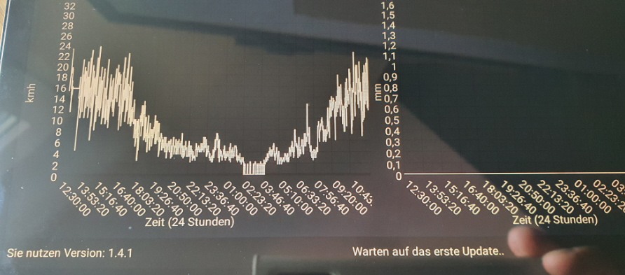

Sieht soweit gut aus, aber PWT wartet trotzdem auf den ersten Update.

Sollte PWT auch weiterhin keine Daten anzeigen, empfiehlt sich ggf. mal ein Neustart des Geraets auf dem PWT laeuft.
