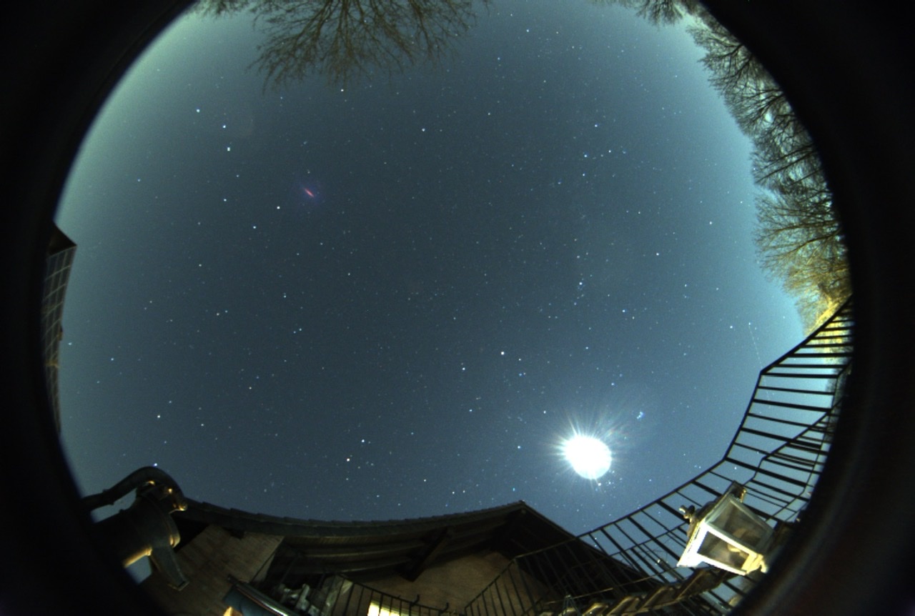

Hier das Testbild der neuen Kamera. Wenn der Raspi und die restlichen Teile da sind, beginnt der Zusammenbau und ich hoffe, das ich das Ding zügig in den Himmel bekomme.
Die MOBOTIX kommt dann wieder weg, das Bild nachts über ist grottig.
Dann wird auch ausführlich berichtet zur Hardware usw.
Marco

von deStefan
Hallo Marco,
sieht richtig schick aus. Gerade Abends, der Nachthimmel. Ich habe endlich heraus gefunden, was meinen Satellitenempfang erheblich reduziert. Der Davis-Transmitter (ISS) auf dem Dach scheint nicht nur auf 868MHz zu funken, sondern auch Spiegelfrequenzen unter anderem im 137MHz Frequenzband zu haben. Schalte ich den ISS-Transmitter auf dem Dach durch anziehen des Solarpanels und Entnahme der Batterie aus, sind die Störfrequenzern weg und der Satenpfang astrein. Da ich keinen anderen Platz habe, als am Antennenmast, versuche ich aktuell mit Alufolie, den Sender so weit abzuschirmen, dass er nur noch nach unten funkt und bei der QFH-Antenne möglichst nicht an kommt. Mit allem habe ich gerechnet, aber nicht damit, dass die ISS der Vantage sich als Störsender entpuppt.
