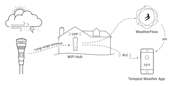

Hi Ton,
kein UDP-Datenflow => keine lokale UDP-Datenauslesung
eine Verstaendnisfrage:
Sendet die Tempest von sich aus UDP-Pakete mit den Daten der Sensoren oder sind diese Daten per UDP abrufbar?
Wie sehen diese UDP-Pakete aus?
Und wozu werden diese Daten per UDP benoetigt?

Grund-Aufbau der Tempest Daten-Ketten
Tempest_Datenflüsse
Tempest_Datenflüsse
In Text:
Tempest-Sensor (Solar-Speisung)=> 868MHz-TX => Tempest-Hub (USB-Speisung) => WiFi(UDP) => WLAN => [LAN =>] Internet => Weatherflow_Server => WU (NOAA/NWS/?)
'Hub' ist also die lokale Steuerung der Tempest-Anlage.
Vom Hub gehen die Daten mittels UDP-Berichte ans Internet:
fur HauptDatenfluss keine Benutzer-Einstellung möglich vom Hub.
Breakdown der Solar-Speisung => keine 868MHz-TX => keine UDP-Berichte mit gültigen Meteo-Daten
[Ein IT-Spezialist (Mitglied von HetWeerActueel) hat die UDP Datenfluss untersucht and sah darin viel mehr als benötigt für 'nur Wetter']
Weatherflow-Server versorgt aus Inhalt der UDP-Berichten die Daten-Bearbeitung und Weitergabe.
Weitergabe zu WUnderground ist wählbar/einstellbar in Tempest_MMI:
Übergabe zu NOAA/NWS/? is unkontroliert über Hintertür von Weatherflow.
Üblich ist Benutzer-Auslesung vom Weatherflow-Server (über API oder JSON-call) oder 'weiter' aus WUnderground.
U.a. im WeeWXUser-GoogleGroup sind UDP-Interceptors entwickelt die 'rohe' Sensor-Daten extrahieren aus den UDP-Berichten und anbinden an WeeWX.
Auch WeatherDisplay [Version 10.37S und besser) hat DirectAnschluss-Funktion für Mitlesen der UDP-Berichten.
Dan kann man wieder eine lokale Funktionskette bilden wie üblich bei ;-) 'konventionellen' Anlage wie Davis_Avantage uzw.
