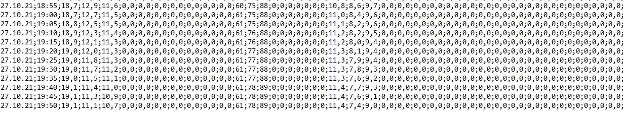

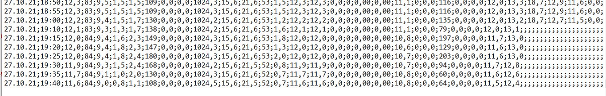

Seit 19:10 schreibt cmxmerge die Extradaten nicht in das Output-File, obwohl alle Daten mit sauberem Zeitstempel vorhanden sind (habe jetzt auch mal ein Delay von 30s eingestellt):
Extralog:
Irgendwie seltsam das....

19:05 fehlt im Standard-Log.
Du kannst mir aber gern auch diese Daten schicken.

Oh Mann, Danke Oliver, habe es einfach nicht gesehen...
