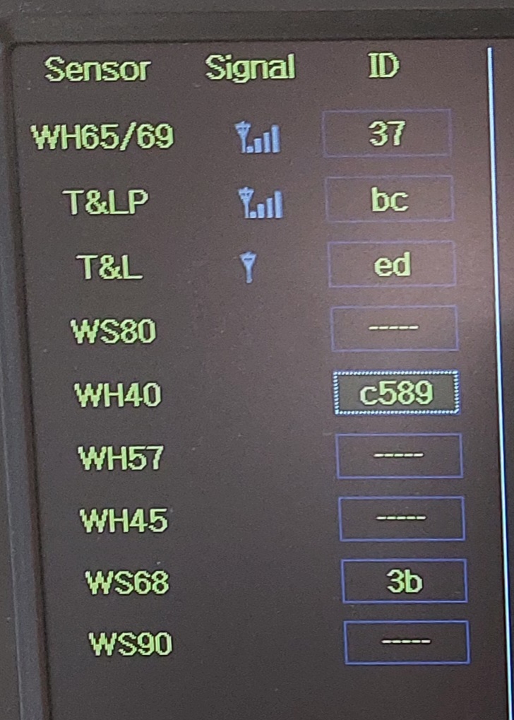

Habe auch eine standard dnt pro.
Häufig zeigt die app
"AUSSEN T/F SENSOR offline" an. Obwohl daten übertragen werden. Später wieder online.
Ersuche um Hilfe!
Warum der wh40 und ws68 gelistet sind ist mir auch unklar!
Re: Neuling benötigt Hilfe
Verfasst: 11 Mär 2025, 17:48
1. die Anzeige aus der SensorsID Seite zeigt ja, dass Deine Konsole die letzten 4 Übertragungen verpasst hat - warum auch immer - insofern ist die Anzeige Offline ja richtig - vielleicht schafft sie es ja zwischendurch immer wieder, etwas zu empfangen und zu verarbeiten. Das würde Deiner Symptomatik entsprechen.
2. wenn Du selbst weder einen WH40 noch einen WS68 besitzst, dann stammen diese beiden "Geistersensoren" von jemandem aus der Nachbarschaft - sie werden die Werte Deines WS69 Kombiaussensensors überschreiben.
Wenn Du das nicht willst, muss Du die Sensoren auf der SensorID Seite deaktivieren.
Verfasst: 11 Mär 2025, 17:58
von Arthur3
Danke für die rasche Info. Die beiden Geister sind nun deaktiviert.
Was kann ursache zum sporadisch offline sein? Alle Daten werden doch übermittelt?
Kommen die Daten vom kombisensor nicht in einem Paket zur basisstation?
Hat das was mit dem batteriezustand zu tun?
Verfasst: 11 Mär 2025, 18:42
woher schließt Du, dass alle Daten übermittelt werden ?
Bislang haben Dir ja die Nachbarn im wahrsten Sinne des Wortes dazwischen gefunkt und Du hast auch deren Daten empfangen. Die Konsole hat alle empfangenen Daten gemäss der Sensorhierarchie (siehe WiKi) verarbeitet.
Ob jetzt alle ankommen, musst Du erst einmal sehen.
Wie alt ist denn Dein Aussensensor ?
Was z.B. die Solardaten angeht, musst Du wohl erst mal bis morgen warten ... ;)
Es ist zwar richtig, dass von Deinem Kombisensor jeweils ein Datenpaket kommt, was das allerdings beinhaltet, ist ggf. eine andere Geschichte.
