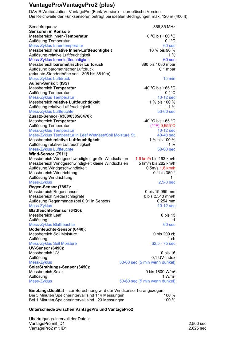

Ich hänge Euch mal die kompletten Technischen Daten einer VantagePro/VantagePro2 hier an:

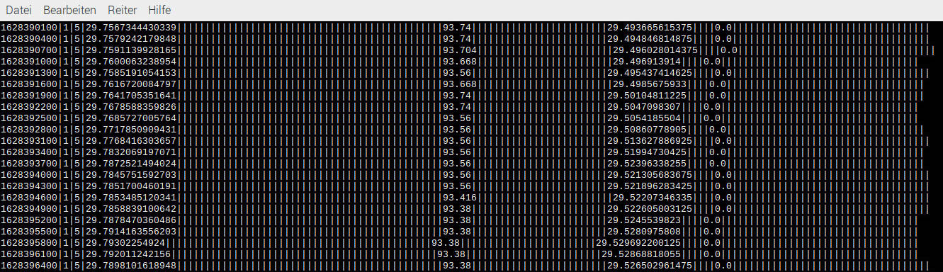

Ich habe mal auf dem Pi3 SqLite3 installiert und mir die Datenbankeinträge anzeigen lassen:
Wie es scheint, liefert der Meteostick im Auslieferungszustand keine Luftdruckdaten, bzw, diese werden vom Treiber (von matthewwall) nicht abgefragt. Irgendwie muss ich das noch hinbekommen. Wo sonst sollen Luftdruckdaten her kommen?
