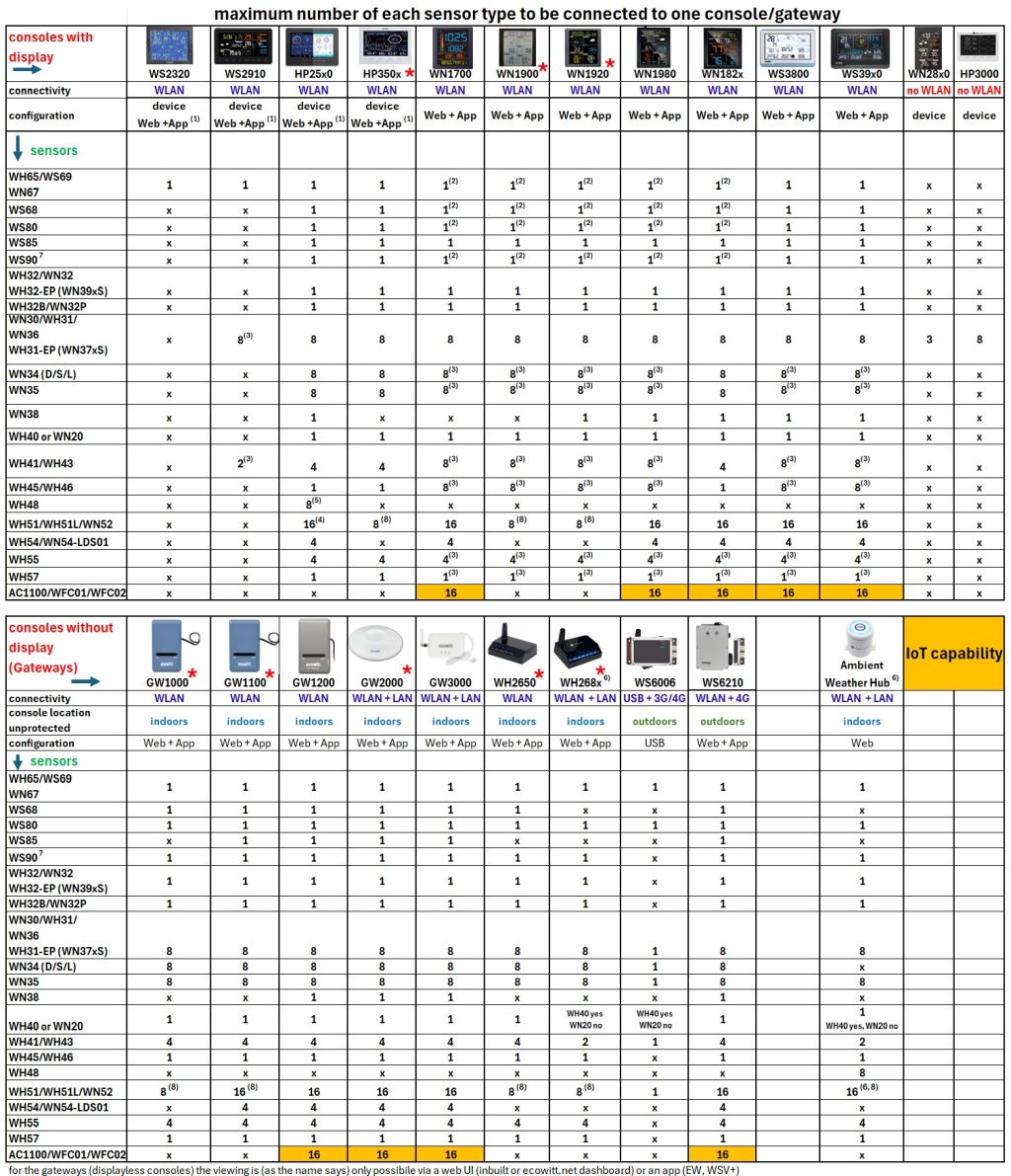

in der Tabelle zur maximalen Sensoranzahl pro Konsole ist der WN52 seit längerem aufgeführt 8-) - einschließlich GW1000
https://meshka.eu/Ecowitt/dokuwiki/doku ... lay_tables
wurde auch in der Gesamttabelle gerade nachgetragen :)
Aber lt. Deiner Tabelle unterstuetzt das GW1000 den WN52, was aber nicht stimmt.
Man kann den WN52 nicht mit dem WH51 zusammenpacken, weil dieser Sensor eine neue Firmware mit Unterstuetzung fuer den Sensor erfordert.
Oder man macht eben ein einschraenkendes Sternchen. Das gilt auch fuer das GW1100.

Cache Version ? - CDN Server zickt ? ...
die Fußnote dazu sagt
8: WH51 only, no WN52
