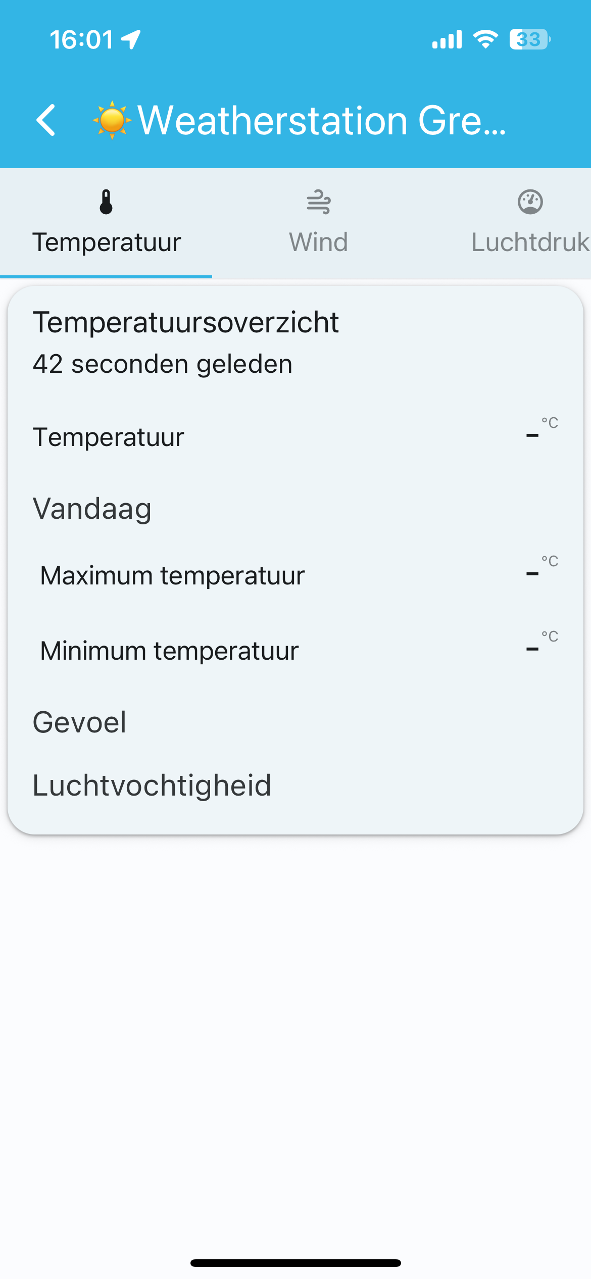

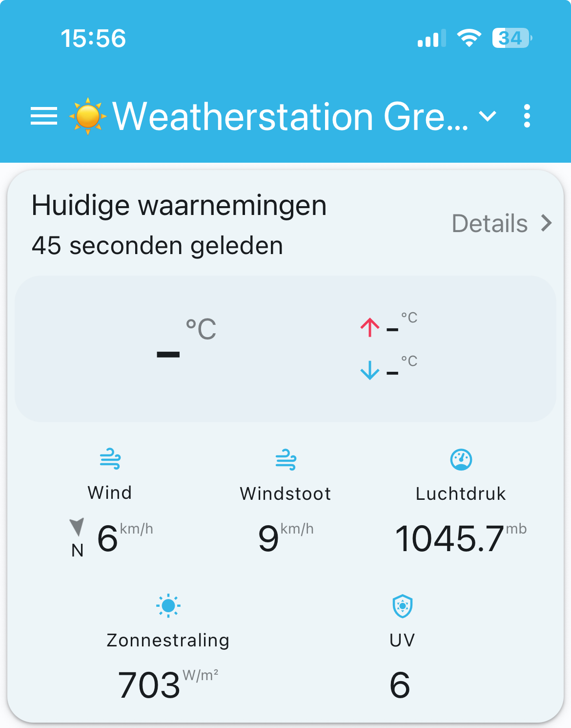

Habe ich Alles gemacht, auch ein Abo genommen, ausser die beiden Schlüssel API und APP key, die ich übrigens aus dem Ecowitt Account über die anwesende Copy/Paste Taste in SmartMixin eingefügt habe. Wo kann ich die denn jetzt finden Inder SmartMixin app um sie mal erneut einzufügen?
Wie du siehst in den screenshot ergeben keine Temp. Daten, alle andere, Wind etc. sind da, und stimmen auch!?

Im Screenshot im oberen balken ist aber meine Ecowitt Wetterstation und keine Location wie du meinst.
Komisch wenn ich unter WetterStationen, auf meine Netatmo Station wechsel oder eine andere beliebige sogar fremde Netatmo Station oder Unter Locations eine andere Location in der Nähe Wechsel, sind die Temp. Daten sofort da, nur bei meiner Ecowitt Station nicht!
Verstehe ich nicht. Es wird doch hoffentlich nicht daran liegen das es sich um einen WH31 den ich draußen benutze für Aussentemperatur Messungen? Ich benutze ja 3 WH31 Sensoren wovon ich einen draussen benutze für Temp. und Feuchtigkeit, beide andere werden drinnen benutzt. Ich sehe aber wenn in der UI der SmartMixin-App im gleichen Bild weiter noch unten scrolle die 3 Sensoren aufgelistet mit CH 1-2-3. die ich mittlerweile umbenannt habe nach beliebigen Standort, hat aber auch nichts gebracht was die oberige Temp. Anzeige angeht.

Genau daran wird es liegen - wenn Du einen WH31 anstelle eines WH32 (oder den T/RH Sensor eines Kombisensors) benutzt, weiss das ecowitt.net ja nicht, was Du da sozusagen hinter deren Rücken so alles treibst :D . Das ist ja Deine private Definition. Du wirst die Temperatur dann unter den Extra Temperatur/Feuchte Sensoren bei dem Kanal finden, den Du Deinem WH31 zugewiesen hast.
Outdoor T/RH ist klar definiert und folgt dem Highlander-Prinzip.
Da kannst Du nichts dran ändern, da Du Dich hier nicht an die Regeln hälst ...
Ausser, einen WH32 einsetzen - der erscheint dann als Aussentemperatur.
Den würde ich mir bei Ecowitt nachbestellen (gibt es z.Zt. nur auf AliExpress oder shop.ecowitt.com) - die Funktion und Unterschiede zwischen WH32 und WH31 wurden übrigens in diesem Thread schon vorher erwähnt.
