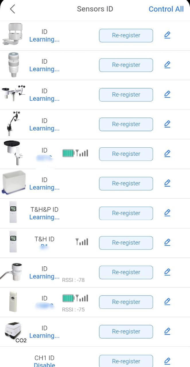

Gyvate hat geschrieben: 29 Jul 2025, 14:12 - add RSSI signal strength to the sensorID page
In der VSView App scheint es noch Probleme mit den RSSI-Werten zu geben. Die werden irgendwie den falschen Sensoren zugeordnet. Insbesondere auch solchen, die man gar nicht hat.
Ansonsten finde ich die Funktion sehr hilfreich. So konnte ich schnell erkennen, dass meine Funkverbindungen doch etwas zu sehr auf Kante genäht sind und habe das Gateway erstmal ans Fenster gestellt.

KerMitHertz hat geschrieben: 03 Aug 2025, 21:54
bei mir wird alles richtig angezeigt ...
sicher, dass der WH32, den Du ja angeblich nicht besitzst, nicht ggf. aus der Nachbarschaft stammt, also ein Geister- oder Fantomsensor ist ? Das wäre gut möglich, da Du entgegen der Empfehlung die Konsole für Sensoren, die Du nicht besitzt, im Dauersuchmodus belässt anstatt sie zu deaktivieren (Disable).

Gyvate hat geschrieben: 03 Aug 2025, 23:04 bei mir wird alles richtig angezeigt ...
Den WH32/WN32 besitze ich ja. Der RSSI Wert erscheint dort aber nicht, sondern eine Zeile tiefer, bei einem der Kombi-Sensoren, die ich nicht besitze. Beim WH40H erscheint überhaupt kein RSSI Wert. Irgendwie ist da der Wurm drin.
Im lokalen Web-UI und in der Ecowitt-App (Cloudversion) funktioniert alles.

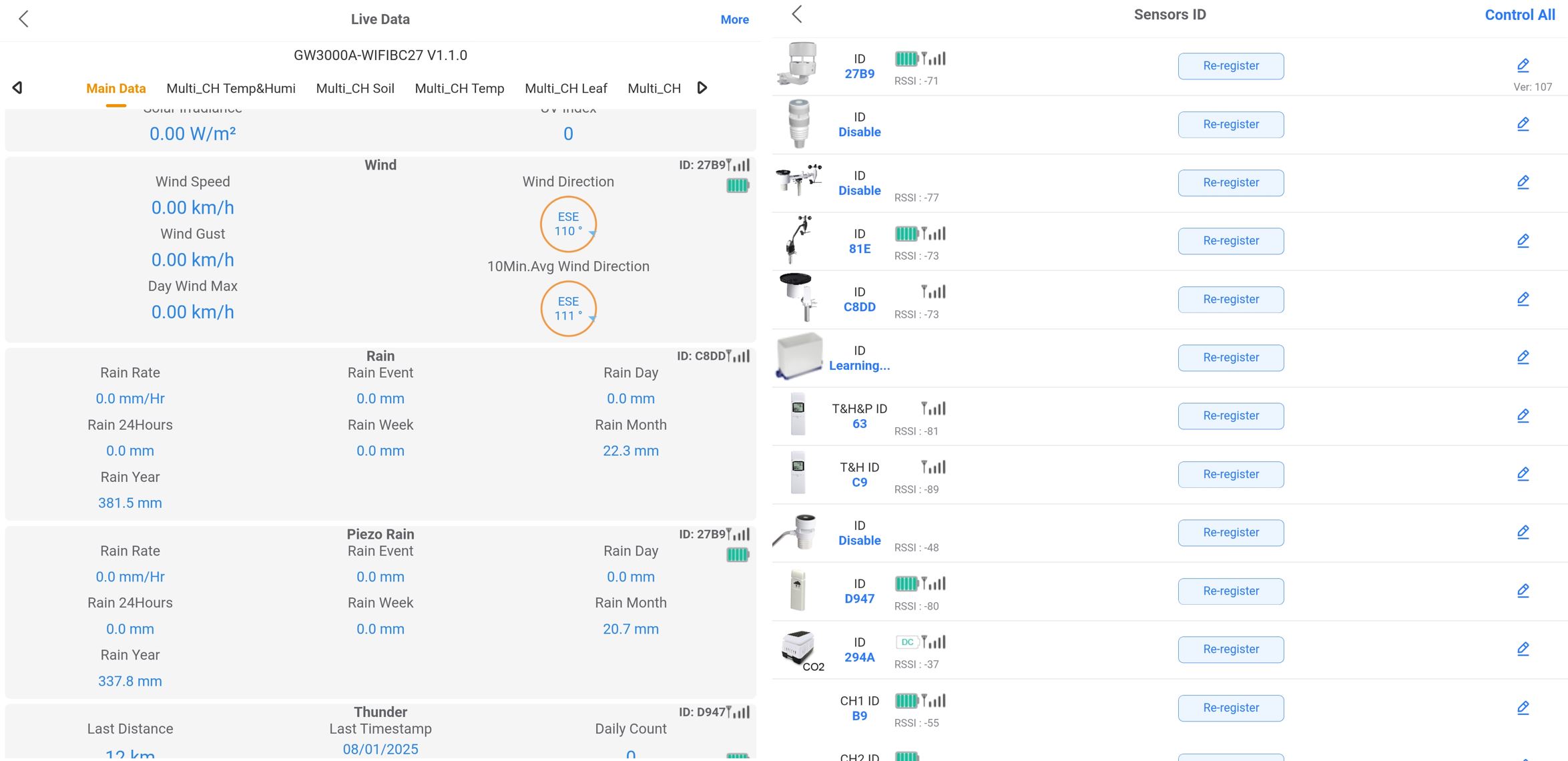

Verfasst: 04 Aug 2025, 08:34
ja, beim RSSI in der WSV+ (2.0.61) ist noch Einiges nicht ganz stimmig - Ecowitt weiss Bescheid und arbeitet daran. In der Ecowitt App werden die Werte korrekt nur bei registrierten Sensoren angezeigt (1.1.58)

Die Neuerungen von 1.1.0 in der WSV+ App (2.0.61)
