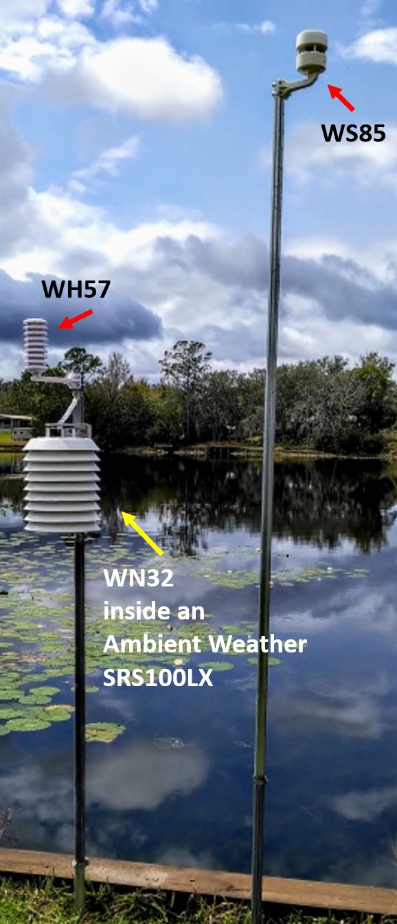

wie Du dem Foto im vorigen Post entnehmen kannst, befindet er sich bei mir im Test.
Ich habe mir den über ubuy besorgt. Aber, die 67 EUR sind der Nettopreis - ohne Versand und EInfuhrumsatzsteuer.
Z.Zt. dümpeln dort ein WH31 und die Sonde eines TFA-Temperatursensors drin rum.
Beide messen identische Werte.
Die derzeitige Jahreszeit ist bei niedrigem Sonnenstand nicht so gut für Testmessungen geeignet - wobei ich natürlich mit meinem Barani vergleichen könnte. Dazu müsste ich den SRS100LX auch ummontieren, die quasi gleiche (Ex-)Position zu bekommen.
Aber, im wxforum gibt es durchaus positive Kommentare für den SRS100LX. EIn Benutzer aus Neuseeland, der sonst ziemlich pingelig ist, hat einen WH32 in einem SRS100LX bei voller Sonnenexposition im Einsatz und hat bislang dazu nicht gemeckert. Seine Installation:
Die gesamte Konstruktion lässt auch von vorneherein keine Einflüsse durch mangelnde Belütung oder Luftglocken erwarten. Der vorhandene Raum ist ziemlich üppig.
