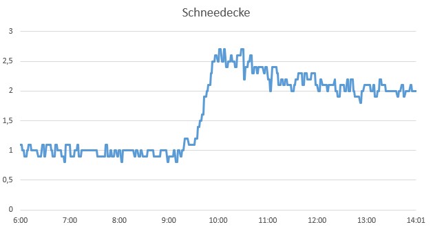

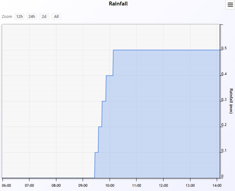

Der erste leichte Schneefall wurde super aufgezeichnet. Es wurden aus 0,5mm Niederschlagsmenge durch eine große Flockengröße und Minustemperaturen um -3°C (nahe 0°C = nahezu 1zu1 also 1mm gemessener Niederschlag=1cm Schnee) 2,6cm Schnee.
Schnee 20.11.25.jpg (23.88 KiB) 1366 mal betrachtet
Niederschlag 20.11.25.jpg (43.76 KiB) 1366 mal betrachtet

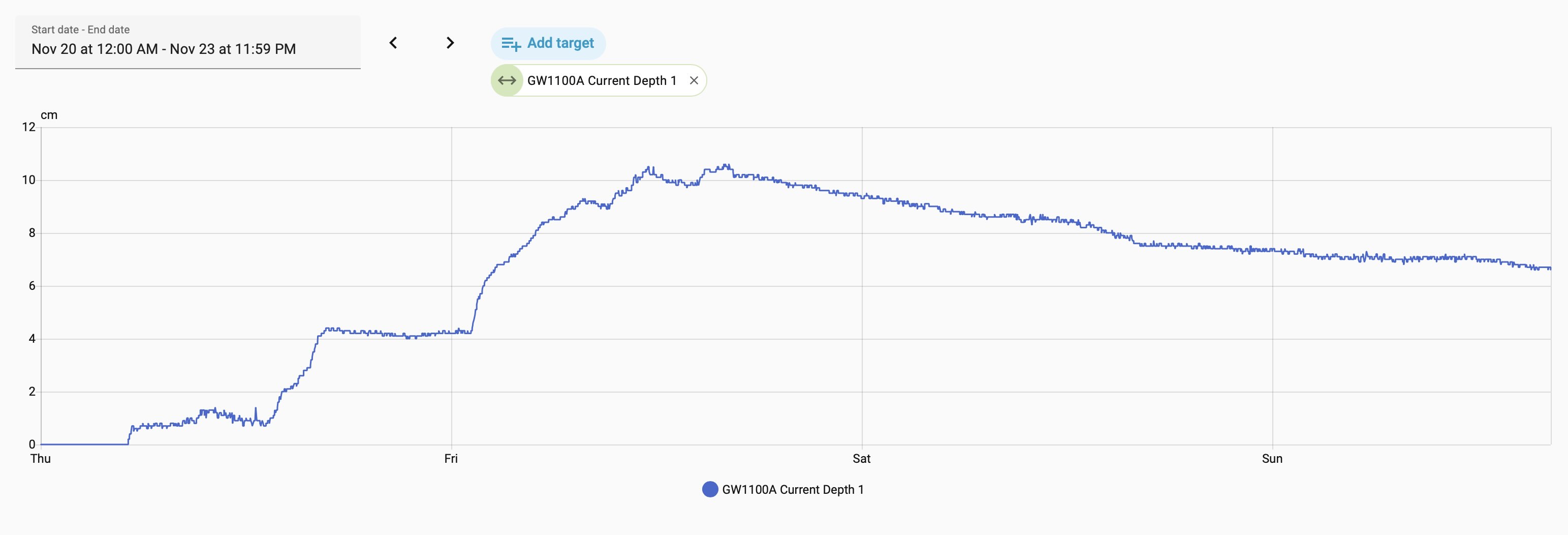

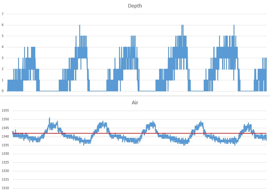

Der 1cm vorher war Bodenfrost vermutlich. Dennoch habe ich trotz (in dem Fall Ton) Platte auf gerade Boden und gerade ausgerichtet immer noch ein Tagesgang in der Messung. Der Air wert geht am tage hoch und in der Nacht zurück. So hat man in der Nacht weiterhin 5-10mm Schneehöhe die aber nicht da sind. Ist das nur mit Bodenhebung durch zunehmende kälte zu erklären?
Hier ein Beispiel nicht frostigen Temperaturen Tags wie Nachts:
LDS01 tagesgang.jpg (74.63 KiB) 1366 mal betrachtet
Die Rote Linie bei Air ist die Höhe bei 0mm Depht.
Wieß dajemnd eine Lösung oder ist das bei anderen auch so?

Pünktlich zum ersten Schnee kam der LDS01 bei mir an, er lag aber schon bei der Installation, so konnte ich ihn nicht exakt kalibrieren, was aber für erste Tests nicht so eine Rolle spielt.
Ich teste seit vielen Jahren Sensoren für die Schneehöhenmessung, der LDS01 macht einen soliden Eindruck bei gutem Preis-Leistungsverhältnis. Jetzt wird er aber auf Herz und nieren getestet...
Am gestrigen Frosttag (kein Schmelzen) zeigte sich bei sonnig bis wechselnd bewölkten Wetterbedingungen ohne Niederschlag, dass die Sonne einen Einfluss auf die Messung hat. Das erstaunt mich nicht, eine Licht-Messung ist einfach nicht einfach im Low-Cost Bereich. (Da Sonnenschein auch mit Temperatur korrelieren kann, kann ich noch nicht ausschliessen, ob nicht vielleicht doch noch ein Temperatur-Einfluss besteht, ich teste den ersten Tag)
Meine erste Analyse zeigt, dass genau in dem Bereich zwischen Sonnenaufgang und Sonnenuntergang auch schon bei schwachen Lichtverhältnissen die Schneedecke virtuell abnimmt und bei Sonnenuntergang wieder zunimmt.
Eine Differenz von 2cm waren bei meinem Setup (Distanz 1 Meter) also die Folge.
Ob der Wert der Schneehöhe auch ohne Schnee (auf Schneebrett) diese Schwankung wegen der Sonne macht, bleibt abzuwarten, kommende Nacht kommt Regen...
@Mike, hattest du die letzten Tage bedeckte oder sonnige Verhältnisse?
Dein Air Wert scheint exakt mit der Temperatur zu korrelieren (typischer Verlauf) und nicht mit Sonnenschein, also möglicherweise die Verformung von Befestigung oder Boden oder sonst etwas...
Gruss Lukas
Re: erste Erfahrungen mit dem LDS01/WH54 als Schneehoehenmesser
Verfasst: 23 Nov 2025, 16:00
von Mike97
@Lukas:
Da der Wert nachts zunimmt und nicht nur Tagsüber abnimmt gehe ich fast 100% von der Temperatur als Verursacher aus. Auch da bei Tagen mit weniger Temperatur Amplitude auch die Tagesgänge vom Sensor kleiner werden. Was genau sich da dehnt, weiß ich nicht. Es kann die Befestigung aus Holz sein, oder der Boden selbst.
Für mich ist das aber nicht so schlimm, ich bin nicht so der Bastler und damit einfach nur froh, dass Ecowitt sowas anbietet, was sogar mit dem selben Gateway empfangen wird.

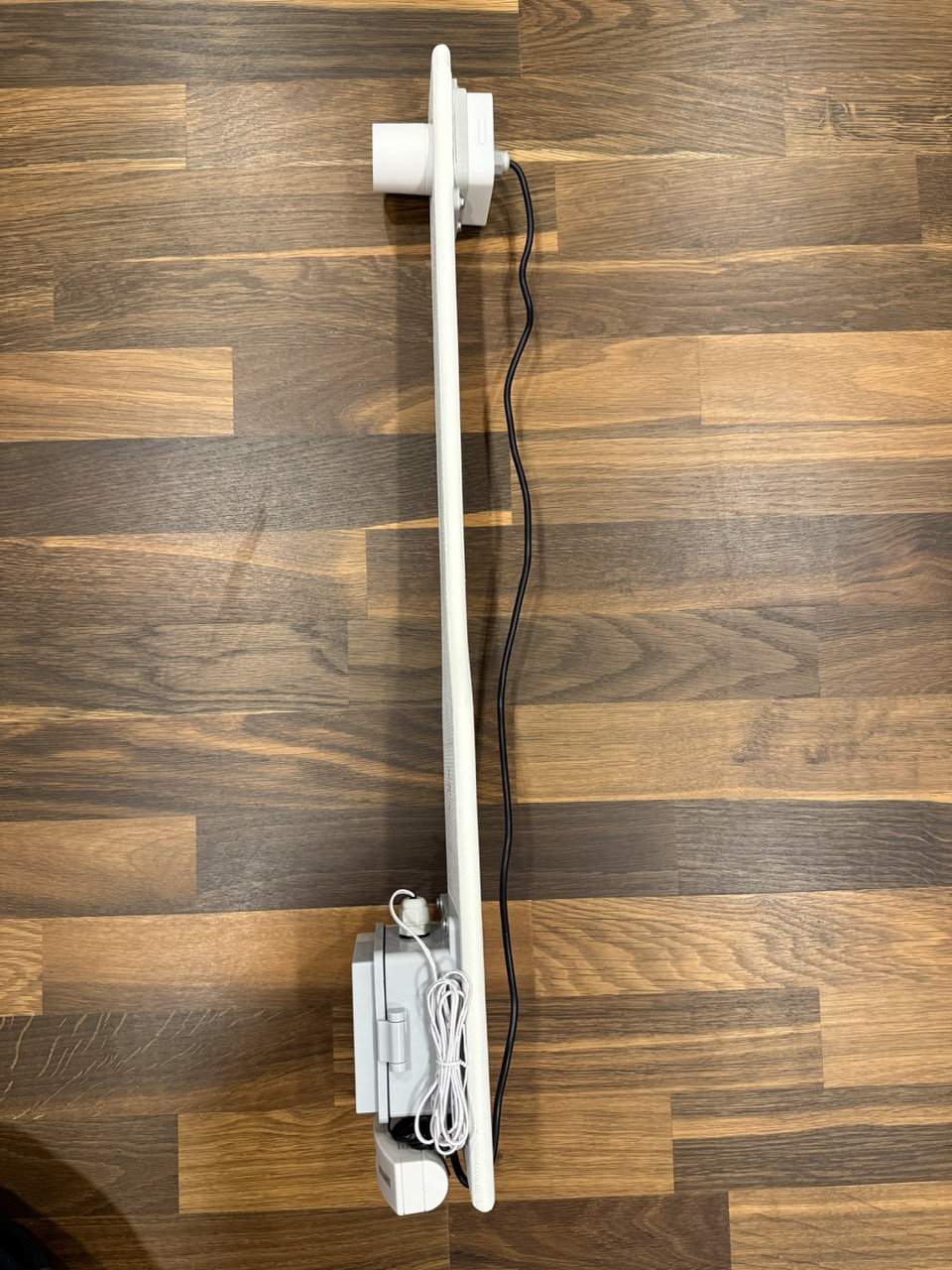

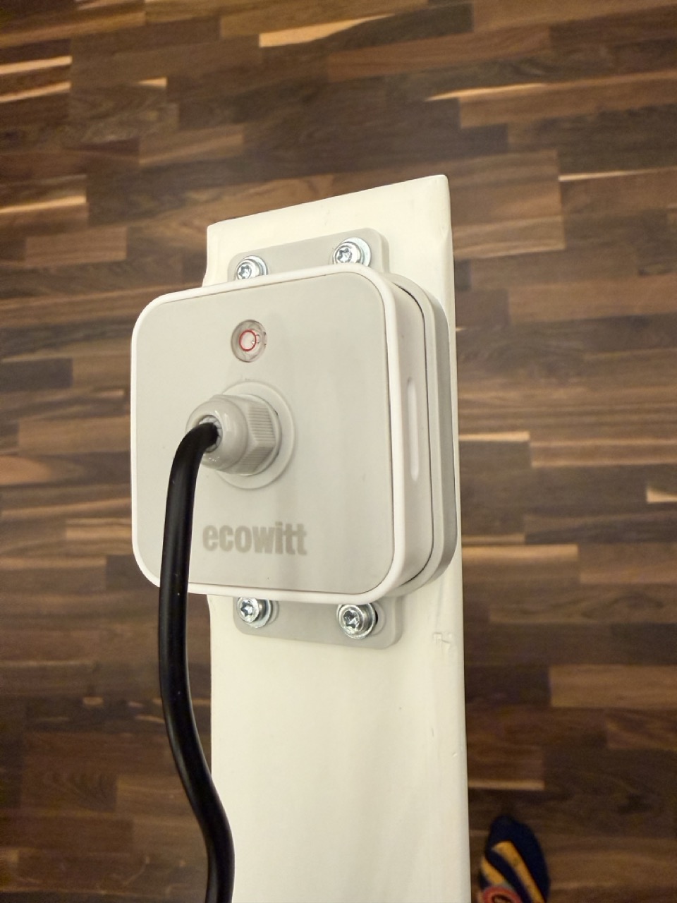

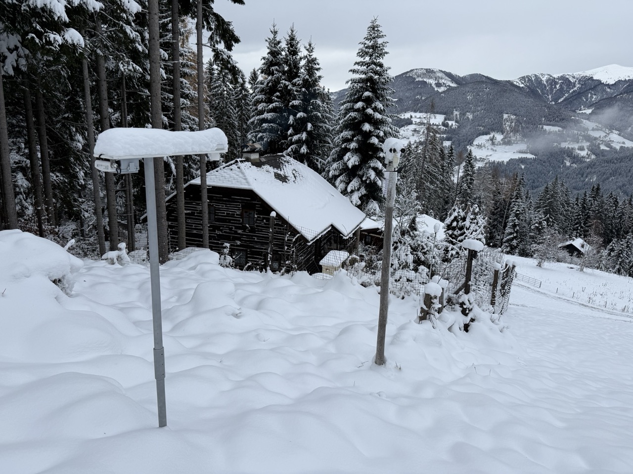

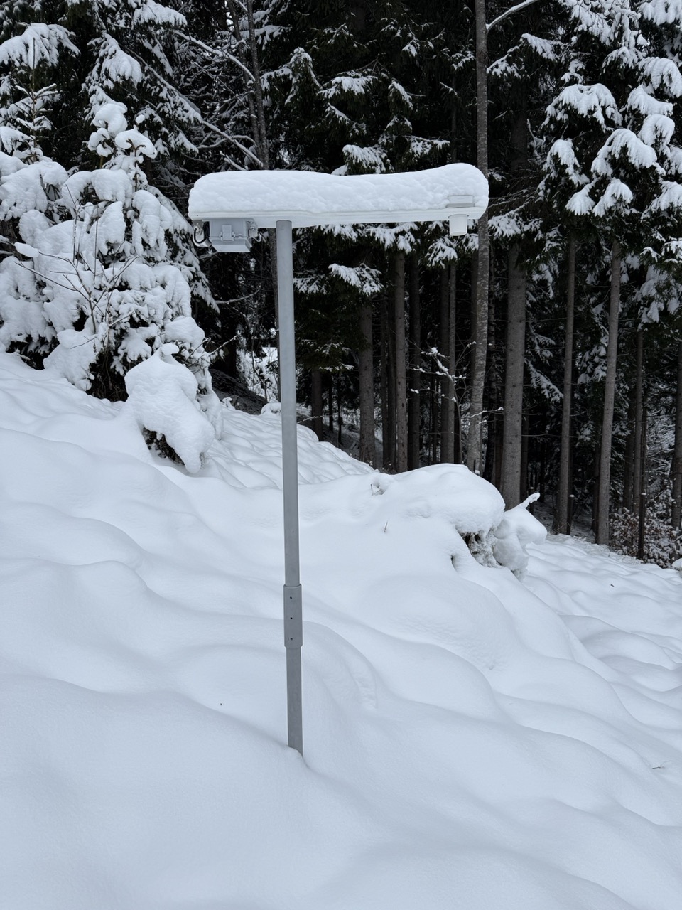

Ich habe mir auch den LDS01 als Schneehöhenmesser besorgt. Auf eine weiß lackierte 18mm Siebdruckplatte ausbalanciert montiert. Die Eisenstange ist 160cm hoch. Ich wollte die Holzplatte noch mit einer Aluminiumstange verstärken - dann hat es aber zu scheien begonnen und es musste schnell gehen.
Verfälsch wird der Wert weil der Schnee auf der Messstation liegen bleibt. Wie könnte man das besser kontruieren?
Der Wert den die Station liefert muss ich noch kontrollieren.

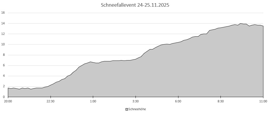

Nun gab es den ersten nennenswerten Schneefall mit mehr als 1-3cm Neuschnee hier, seit ich den Sensor habe.
Hier mal ein Diagramm (auf 10min im nachhinein geglättet):
Die Daten sind auch richtig, habe direkt daneben mit einem Zollstock gemessen. Eine Abschattung durch den Sensor zumindest bis auf ca. 1,3m unter dem Sensor nicht zu sehen. Mal schauen wie es ist, wenn es mal an die 30 oder 40cm geht.
