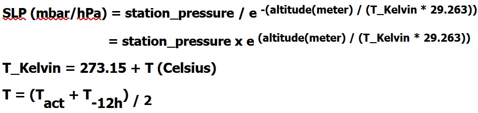

ursprünglich wollten wir diese Formel verwenden:
Aber es wäre zu aufwändig geworden, die Temperatur von vor 12 Stunden vorzuhalten und regelmässig zu aktualisieren. Daher hat man den virtuellen Temperturansatz gewählt, den wohl auch der DWD verwendet.
Im Ergebnis geben sich die Formeln kaum etwas - und wenn mann die Spezifikation des Drucksensors betrachtet (Herstellerangabe +/- 5 hPa) und die Rechenergebnisunterschiede im Bereich von +/- 0.2-0.5 hPa liegen, braucht man sich darüber m.E. auch nicht wirklich Gedanken zu machen.

Danke für die Info! Das hatte ich im Wiki ganz am Schluss tatsächlich überlesen. Ohne dass ich jetzt Celsius und Fahrenheit auseinander gefummelt habe, sieht die Formel tatsächlich sehr ähnlich aus:
Laut Deinem Wiki von Ecowitt verwendet:
Laut Wikipedia vom DWD verwendet:
die Formel ist es sicher nicht, denn woher soll denn die Konsole die Temperatur auf Meereshöhe kennen ...
Die wird im Onlinerechner geschätzt: "Temperaturschätzung: Temperatur auf Meereshöhe = Temperatur + Temperaturgradient * Höhe". Und beim DWD ebenfalls geschätzt: "...wird mit Hilfe des Standard-Temperaturgradienten die Temperatur auf halber Standorthöhe geschätzt."
Wir müssen es ja auch hier im Hobbybereich m.M.n. mit der tatsächlichen (oder auch schon mal vermeintlichen) Genauigkeit nicht so genau nehmen. (Im Englischen würde man jetzt sagen "pun intended" :lol: ).
Stimmt. Deswegen habe ich bisher in meiner Software zur DIY Wetterstation auch immer ganz entspannt "Höhe / 8" bzw. ab 880m über NN "Höhe / 11" verwendet. Nun bin ich hier auf Grund der ganzen Diskussion etwas ins Grübeln gekommen. Zumal in höheren Lagen diese Faustformel wohl Schwierigkeiten auf Grund des stärkeren Einflusses der Wetterlage bereitet.
Bei einer reinen Softwarelösung vertut man sich ja nichts eine Formel zu hinterlegen - deswegen macht es Ecowitt ja auch. Und da wäre die Frage welche Formel man letztendlich nimmt - auch wenn die Unterschiede marginal sind.
Da Ecowitt anscheinend die gleiche Formel wie der DWD verwendet, werde ich die "DWD-Formel" bei mir implementieren.
