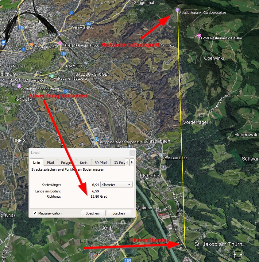

Dirk27 hat geschrieben: 13 Nov 2024, 15:16Eine gute Ausrichtung klappt so nicht. Wie genau gelingt das überhaupt und wie macht ihr das bloß?
Du suchst dir mit einem Geoinformationssystem, wie beispielsweise Google Earth, einen markanten Punkt und ermittelst auf auf der Karte die Peilung vom Standort des Sensors aus. Du ermittelst die Abweichung der Peilung von Norden, zeichnest dir das auf ein Blatt Papier und peilst vom Standort des Sensors aus den markanten Punkt an und richtest dann nach dem dir bekannten Winkel Richtung Norden aus.
2024-11-13 18_21_46-Google Earth Pro.jpg (403.08 KiB) 1578 mal betrachtet
Im obigen Beispiel richtest du also die Nordmarkierung ca. 16° vom markanten Geländepunkt weg.

Der Nordpfeil liegt genau oberhalb der Schraube des Batteriefachs - daher ist eine Nordausrihtung eigentlich einfach.
Es geht auch anders. Da der Kombisensor rund ist, ist die Ausrichtung eigentlich egal. Du kannst ja Norden mit dem Kompass bestimmen, so dass die Verlängerung des Kompasses durch die Mast geht. Dann den Winkel des Batteriefachs zu der Nordrichtung bestimmen und in der Kalibrierung als Korrektur der Windrichtung eintragen.
Oder eben das Teil nach Norden drehen (Batteriefach zeigt nach Norden). Ist eigentlich eher unkompliziert.

Mit dem Kompass musst du abseits aller Störquellen auch noch die Deklination beachten.
