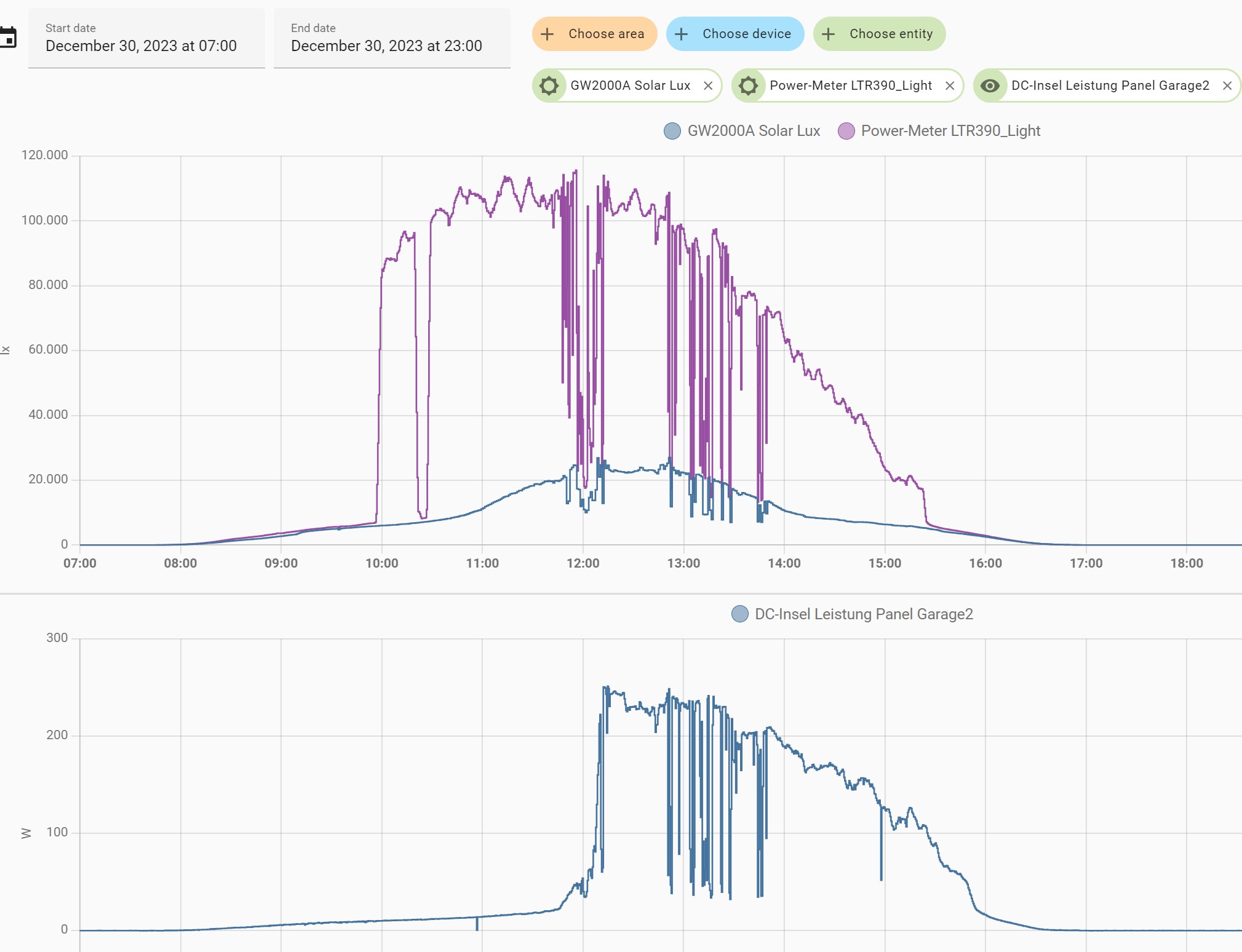

Die Ergebnisse der Vergleichsmessung mit dem LTR390 geben mir immer noch ein leichtes Rätsel auf. Vielleicht kann mir das ja jemand mit besserem Verständnis aus dem Kontext heraus und Kenntnis der Geschichte erklären.
Der LTR390 wurde so montiert, dass bei Zenitstand der Sonne der Eintrittswinkel etwa senkrecht ist; allerdings zum Test erst mal ca einen Meter unterhalb des WS90 (führt zur Verschattung bis etwa 10:00). Die Kurven sehen dann so aus:
Selbst wenn ich einen möglichen Fehler des LTR390 (25%) vom gemessenen Maximalwert (ca. 115.000 Lux) abziehe, bleiben immer noch ca. 86.000 Lux übrig. Das ist eine andere Größenordnung, als der vom WS90 gemessene Maximalwert von 26.800 Lux. Also gehe ich zuerst mal auf die Suche nach dem Fehler bei mir.
Zum Zwecke der Plausibilitätsprüfung nehme ich das PV-Panel her, welches bei Zenitstand unbeschattet Leistung liefert.
Teile ich die gemessene Leistung (251 Watt) durch die Fläche (1,6m²)und den Wirkungsgrad (0,195), multipliziere mit 126,7, dann ergibt das etwa 102.000 Lux. Nehme ich dazu noch den Verlustfaktor durch nicht optimalen Einfallswinkel des PV-Panels mit rein, bin ziemlich genau bei den 115.000 Lux.
Nachdem wir die Winter-Solstice gerade mal hinter uns haben, sollte sich der Fehler langsam wieder verringern, aber ein bisschen enttäuscht bin ich schon von dem Ergebnis.
Will ich die Performance der PV-Panels überwachen, taugt der Lichtsensor des WS90 offenbar nicht. Jedenfalls nicht ohne Korrektur-Rechnung.
Mike

@lenti:
Vielen Dank für das Posten deiner Werte.
Wenn ich diese mit den meinen ins Verhältnis setze, dann wirft das zuerst mal noch mehr Misstrauen in den LTR390 auf.
Allerdings passt die Plausibilitätsprüfung dann doch wiederum nicht:
Mein 325Wp-Panel hätte bei optimaler Ausrichtung bei deinen Verhältnissen
311 W/m² / 1,6m² * 0,195 gerade mal knapp 38 Watt erzeugt. Bei meinen Bedingungen hat es zwar nur 25W erzeugt, allerdings bei dichter, dunkelgrauer Bewölkung. Selbst heute bei dichtem Hochnebel waren es 56W. Und bei fast wolkenfreiem Himmel am 30.12. wie gezeigt 251W.
Legt das den Schluss nahe, dass ein Helligkeitssensor mit konstantem Umrechnungsfaktor gar nicht taugt, um Sonnenstrahlungswerte zu ermitteln?
Oder misst außer meinem LTR390 keine(r) senkrecht zum Haupt-Licht-Einfallswinkel?
Hat jemand eine stichfeste Erklärung parat?
Mike

RunMike hat geschrieben: 10 Jan 2024, 14:25 Legt das den Schluss nahe, dass ein Helligkeitssensor mit konstantem Umrechnungsfaktor gar nicht taugt
das würde ich so sehen. Ein Korrektur müsste nichtlinear erfolgen und den Sonnenstand berücksichtigen.

mitschke hat geschrieben: 10 Jan 2024, 16:40 das würde ich so sehen. Ein Korrektur müsste nichtlinear erfolgen und den Sonnenstand berücksichtigen.
Aber weshalb macht der DWD bei seinem Wert von 311 das nicht?
Das ist für mich der Punkt, der am meisten Zweifel sät.
Der Korrekturfaktor von 126,7 erscheint auch in anderen Bereichen. Kann somit eigentlich auch nicht unkorrekt sein.
Ich werde wohl nicht darum herumkommen, ein Referenz-Solarpanel zu installieren, welches jahres- und tageszeitlich korrigiert per Schrittmotoren nachgeführt wird.
Mike

wie schon vorher bereits erwähnt sind Energie/Leistung und Lichtstärke Größen, die sich nicht direkt ineinander umrechnen lassen. Dazu müssen ein paar Annahmen getroffen werden, u.a. die Wahrnehmung des menschlichen Auges. Der Ansatz mit den 126,7 ist aber schlüssig.
Warum macht das der DWD nicht ?
Ich vermute mal, dass es höchstwahrscheinlich so ist, weil man einen Pyranometer benutzt, der in W/m2 misst und dann direkt vergleichbar ist.
