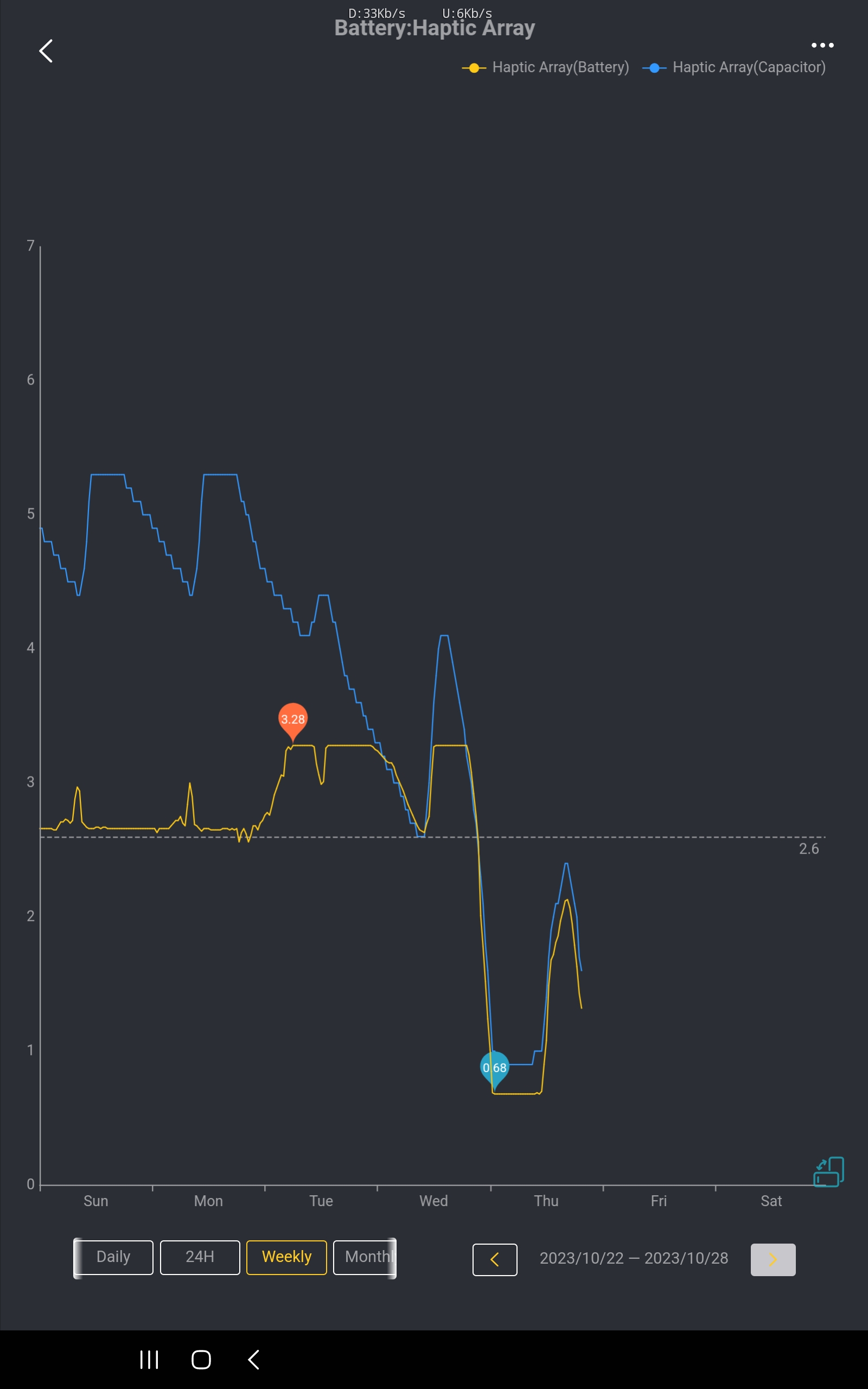

Ich habe jetzt die Ladekurve des Superkondensators mehrere Tage verfolgt. Bis vorgestern wurde er tagsüber immer wieder auf 5,3V aufgeladen, gestern dann aber nur noch auf 4,8V und heute auf 4,6V. Das wirkt auf mich jetzt nicht so, als ob das Netzteil auf den Ladezustand des Superkondensators keinen Effekt hätte.
Re: Netzteil WS90
Verfasst: 26 Okt 2023, 20:27
von asutor
Unterdessen ist die Ladung des Superkondensators auf 1,4V eingebrochen und die Spannung der Batterien auf 1,06V (gestern Nacht sogar auf 0,68V). Hier gibt die Ecowitt-App eine Warnung aus! Seit ich das Netzteil angeschlossen habe, stimmt hier etwas nicht mehr. Entweder stimmen die Anzeigen nicht, oder es läuft etwas Grundsätzliches schief. Weiß jemand Rat?

Bei mir genau das selbe. Gestern Netzteil angeschlossen und heute morgen gegen 5 Uhr ist die Batteriespannung auf 0,6 Volt runter. Der Kondensator ebenso auf 1V.
Jemand eine Idee ob das auch mit dem umschalten zusammenhängt?
Wird evtl wegen hoher Luftfeuchte schon geheizt?
Temperatur beträgt ca 8-9 Grad und Nebel bzw. Regen.

Danke, Werner! Etwas Ähnliches hatte Gyvate weiter oben schon einmal erwähnt und das erklärt, warum die Batteriespannung einbricht. Ich habe das Netzteil testweise abgeschaltet und nach kurzer Zeit war die Batteriespannung wieder normal. Nur wie erklärt sich das Verhalten des Superkondensators? Eventuell ein ausschließlich wetterbedingtes Einbrechen?
