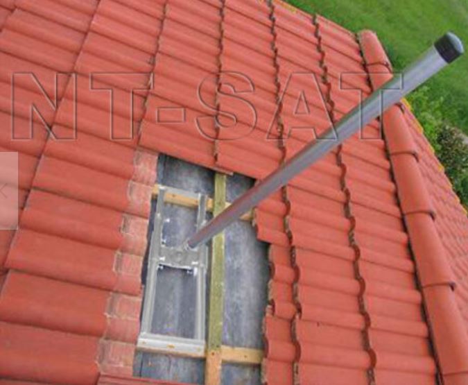

für einen Kabeldurchlass ist das Teil gut, für eine stabile Montage fehlt m.M.n. noch was, auch wenn die Windlast geringer als bei einer Sat-Schüssel ist. Das Rohr sollte an einem Dachsparren oder Kehlbalken mit einer Halterung befestigt werden
sieh mal https://www.amazon.de/sat-halterung-dac ... erung+dach
das Kabel ist wetterbeständig, wird aber am Besten im Rohr geführt.

Das heißt ich brauch im Prinzip beides oder?
Zum einen den Sparrenhalter, um eine sichere Montage zu haben und zum anderen den Durchgangsziegel weil durch diesen das Alurohr des Sparrenhalters geführt werden muss?

So habe ich das verstanden - die Stromversorgung übrigens auch ;)
Sparren - Sparrenhalter - Mastrohr am Sparrenhalter - Kombisensor am Mastrohr
Wenn das ein und dasselbe (Hohl-)Rohr ist, kann das Stromversorgungskabel einfach innen durchgeführt werden.
Das Alurohr mit 1 Zoll (25,4 mm) Durchmesser für den WS90 muss aber wahrscheinlich mit zwei Mastschellen angeflanscht werden.

wir haben mittlerweile die Pläne unseres Daches erhalten.
Leider haben wir einen sehr großen Sparrenabstand von ca. 110 cm.
Ich habe nur zwei Sparrenhalter gefunden, die für diese Breite funktionieren.
Beide sind nur 90 cm hoch und haben einen Mastdurchmesser von 48 mm.
Ich wollte daher ein weiteres Aluminiumrohr (ca. 1,50 Meter lang) mit 1" AD am Mastrohr befestigen.
Alle Reduzierstücke, die ich finde reduzieren jedoch nur maximal von 48 auf 30 mm.
Daher muss ich wohl zu zwei Mastdoppelschellen um das zweite Rohr zu befestigen.
Sowas wie hier:
Das dürfte auch kein Problem sein, wenn das zweite Rohr 1,50 Meter weiter in die Luft ragt oder?
Stand vielleicht jemand schon vor einem ähnlichen Problem und kann mir sagen, wo ich einen Sparrenhalter mit 110 cm Breite und möglichst schmalem AD oder ein Reduzierstück von 48 > 1" her bekomme?

EasyWeather hat geschrieben: 12 Okt 2023, 22:58 Das dürfte auch kein Problem sein, wenn das zweite Rohr 1,50 Meter weiter in die Luft ragt oder?
meine WS90 sind auch mit Doppelmastschellen an einem anderen (dickeren) Rohr angebracht.
Und das 25 mm Alurohr mit dem WS90 ist daran befestigt und überragt das Ganze um bis zu 2 m.
Kein Problem ...
Anliegend die Kurzversion - mittlerweile ist das Alurohr des WS90 2 m lang.
