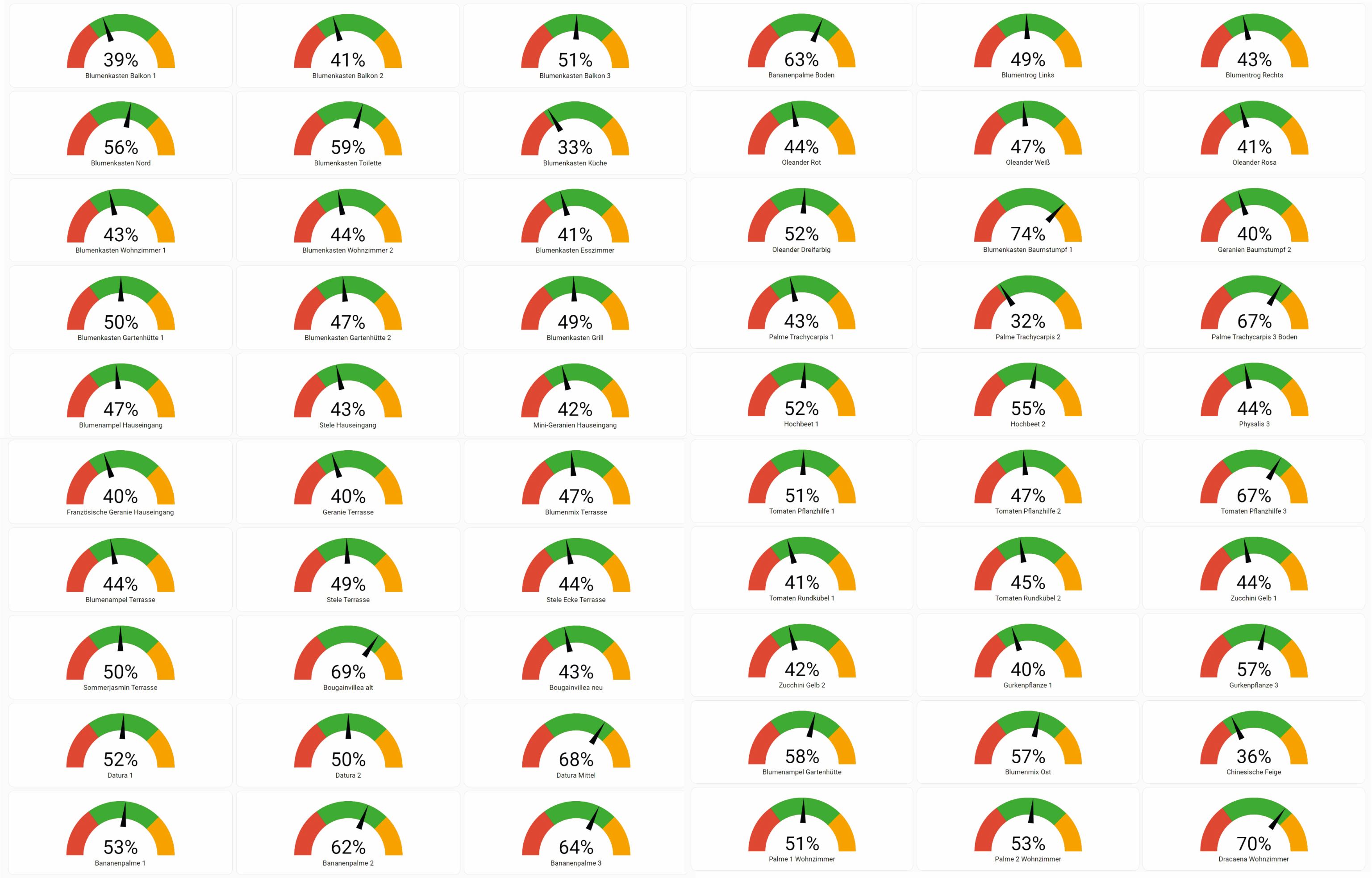

Zwischenzeitliches Update:
Nachdem sogar meine Frau beanstandet hat, dass die Überwachung der Feuchtigkeitswerte nicht ausreichend ist, sind es jetzt nochmal vier WH51 mehr geworden. Die Gesamtzahl liegt also jetzt bei 56.
Es ist nach wie vor keine Performance-Einbuße festzustellen. Diese Aussage gilt für den RPi3B.
Auf dem RPi Zero dauert es wesentlich länger, bis alle einmal empfangen wurden; funktioniert aber auch noch.
