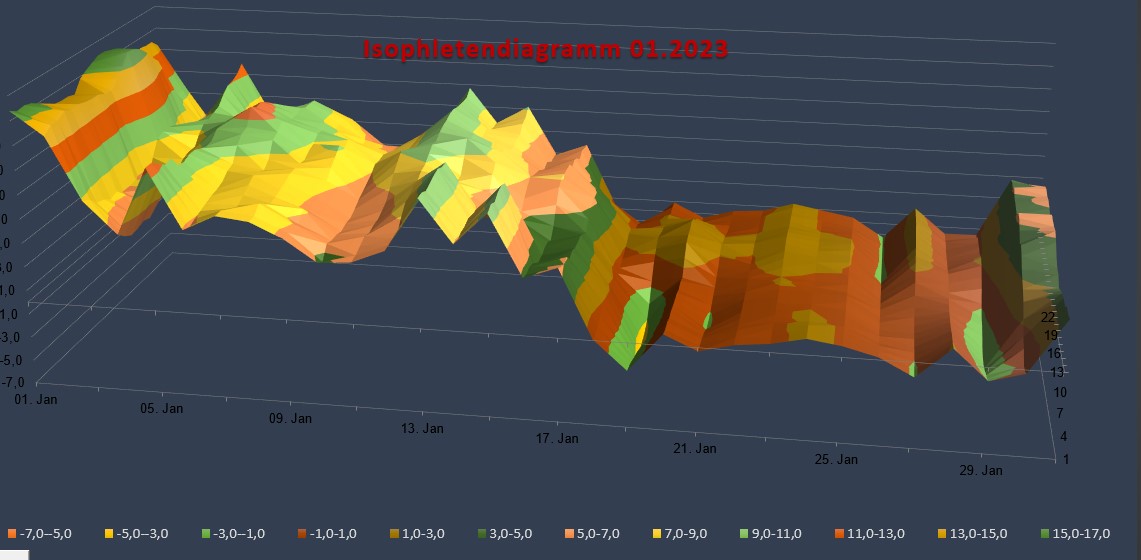

Die Datei für zBsp. Januar sieht so aus.
Was also willst du erreichen mit einer Tagesdatei? Das wird ein Strich :roll:
Mir ist immer noch nicht klar, wo du hin willst
