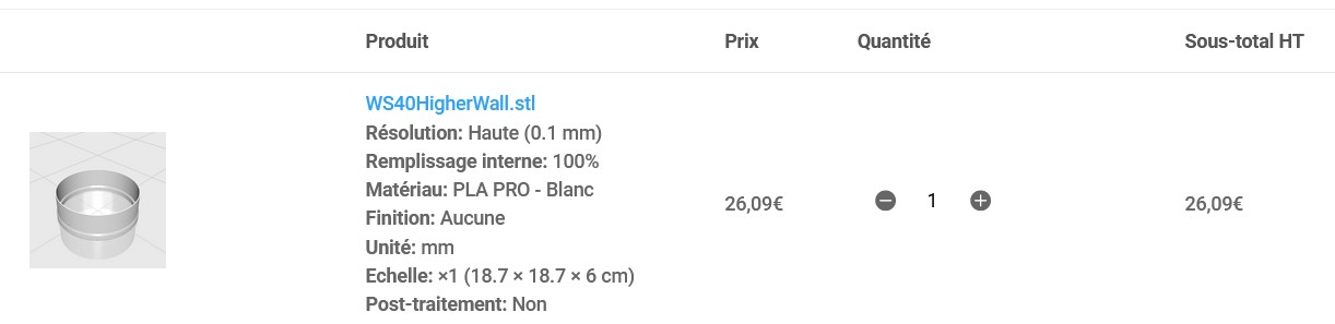

Gyvate hat geschrieben: 23 Jul 2022, 16:33 Konntest Du von der 3D-Biene ein passendes Angebot bekommen ?
ca. 56 € ohne Steuer + Versand
bei mir in Deutschland waren es 38,83 inlusive Versand (innerhalb Deutschlands).
https://3d-printdesign.de
Versand ins Ausland allerdings nur Österreich und Schweiz.
Der Preis ist natürlich stark vom verwendeten Material, der Auflösung und dem Füllgrad abhängig.
Bei meinem Ansatz bei der 3-D-Biene komme ich auf 26 EUR + TVA + Versand.
Re: WH40 3D Druck Aufsatz
Verfasst: 26 Aug 2022, 20:28
von joachimF
Ich hatte das Material genommen, was vorgeschlagen wurde; war etwas in schwarz (noir),
ansonsten identisch deinem Angebot.
Ich werde einmal nach einem 5cm Plastikstreifen suchen und diesen dann um den Trichter 'kleben?'.

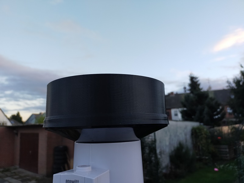

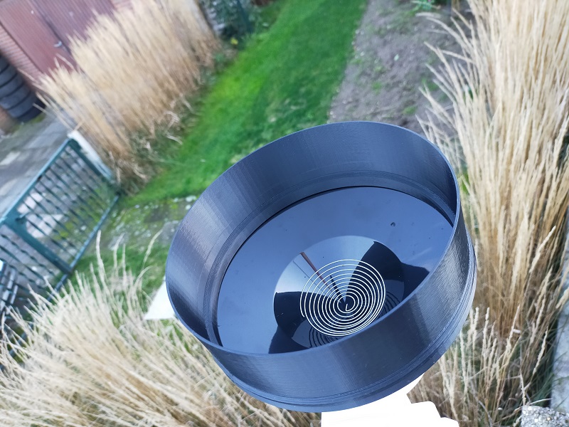

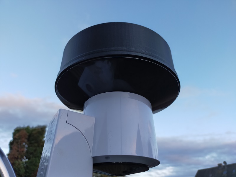

Besten Dank. Habe ich heute auf den Drucker geworfen, ASA als Filament. Ergebnisse:
Verfasst: 16 Nov 2022, 20:37
von Route56
Sieht gut aus!
Ich überlege zusätzlich eine Abdeckung z.B. aus Resten von Fliegengitter über den Aufsatz zu stülpen
und entweder mit Kabelbinder oder Gummi daran zu befestigen. Da wir hier viel Ahorn haben sammelt
sich im Herbst einiges an Blättern und Samen an, die dann eher vom Wind weggepustet werden und nicht im Trichter landen.

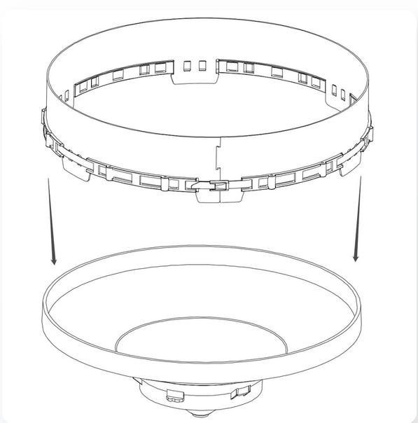

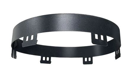

Wie man sehen kann, hat Ecowitt sein Versprechen wahrgemacht und ein Aufbau-/Aufsetzer-Kit entwickelt:
https://shop.ecowitt.com/products/wh40- ... ning-block
