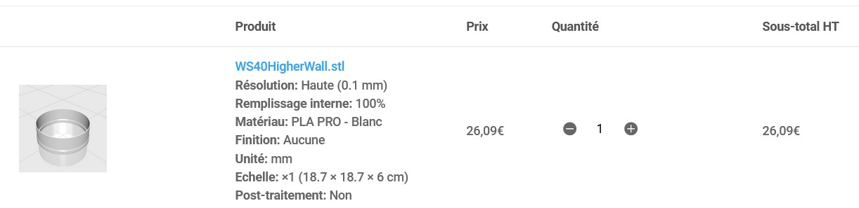

joachimF hat geschrieben: 26 Aug 2022, 17:41
Gyvate hat geschrieben: 23 Jul 2022, 16:33 Konntest Du von der 3D-Biene ein passendes Angebot bekommen ?
ca. 56 € ohne Steuer + Versand
bei mir in Deutschland waren es 38,83 inlusive Versand (innerhalb Deutschlands).
https://3d-printdesign.de
Versand ins Ausland allerdings nur Österreich und Schweiz.
Der Preis ist natürlich stark vom verwendeten Material, der Auflösung und dem Füllgrad abhängig.
Bei meinem Ansatz bei der 3-D-Biene komme ich auf 26 EUR + TVA + Versand.

Ich hatte das Material genommen, was vorgeschlagen wurde; war etwas in schwarz (noir),
ansonsten identisch deinem Angebot.

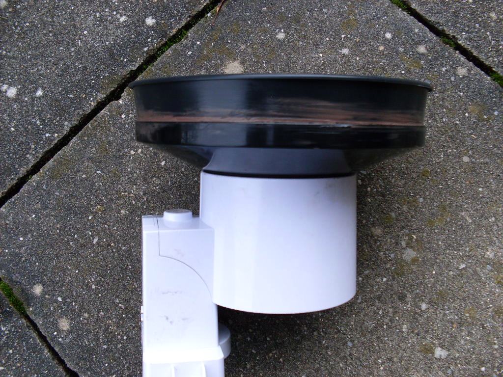

Besten Dank. Habe ich heute auf den Drucker geworfen, ASA als Filament. Ergebnisse:

Sieht gut aus!
Ich überlege zusätzlich eine Abdeckung z.B. aus Resten von Fliegengitter über den Aufsatz zu stülpen
und entweder mit Kabelbinder oder Gummi daran zu befestigen. Da wir hier viel Ahorn haben sammelt
sich im Herbst einiges an Blättern und Samen an, die dann eher vom Wind weggepustet werden und nicht im Trichter landen.
