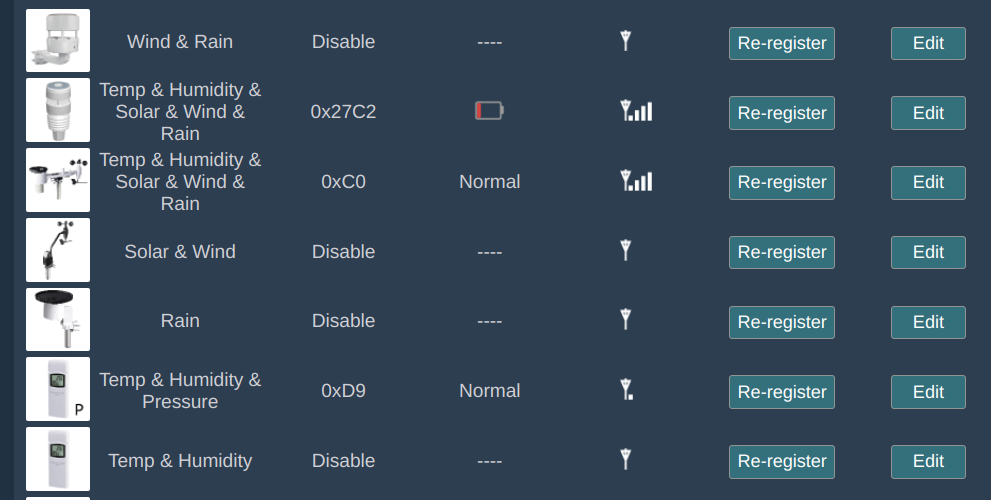

Kannst Du ein Foto der SensorID Seite Posten ....

Gyvate hat geschrieben: 19 Jan 2025, 22:14 Kannst Du ein Foto der SensorID Seite Posten ....
Anbei das Foto. Der Sensor, dessen Adresse mit "D9" beginnt, ist der WH32B.
