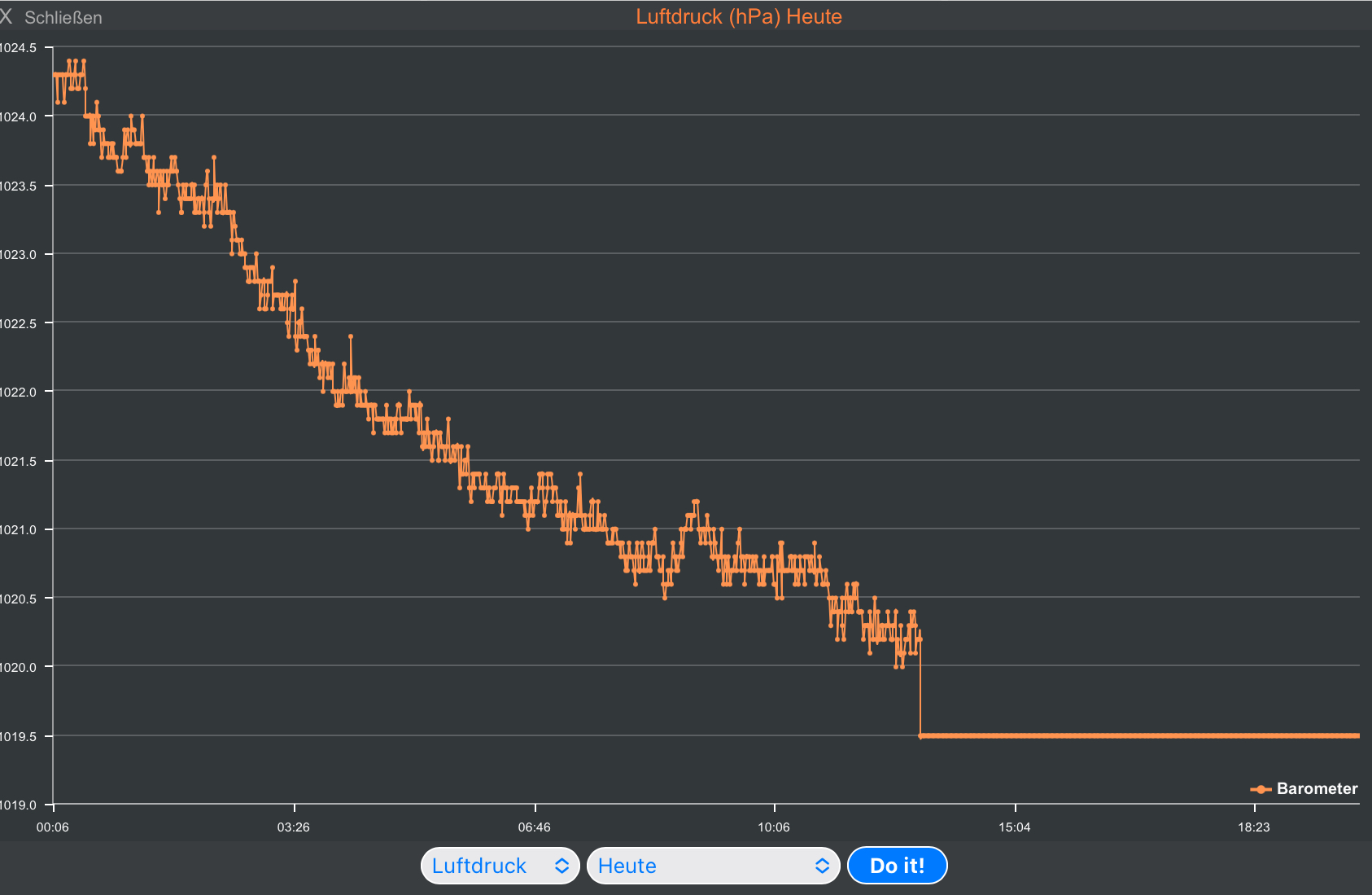

Ich habe gestern diese neue Firmware geflasht. Seither scheint der Luftdruck auf einem bestimmten Wert festzustehen.

ich würde mal Folgendes versuchen
1. stromlos machen und wieder "einschalten".
wenn's nicht hilft,
2. ein Factory Reset machen (zentraler Knopf >10 Sekunden drücken)
zuvor die Kalbrierungsdaten und Regenmengen notieren, da die beim Factroy Reset verloren gehen.

Hab ich beides schon gemacht. Mal weiter beobachten….
Steht aktuell stabil bei 1026,5.

...das der Luftdruck seit dem Flashen konstant ist kann ich nicht bestätigen.
Re: neue Firmware 3.1.9 für GW2000 veröffentlicht
Verfasst: 19 Jan 2025, 19:53
von Datensammler
Das der Luftdruck nach dem Update steht kann ich ebenfalls bestätigen…
Verfasst: 19 Jan 2025, 20:02
von asutor
Auch bei mir steht der Luftdruck konstant seit dem Update.

Wer von Euch benutzt den internen T/H und wer den WH32B?
Ach, interessante Frage, uebersteuert der WH32B auch den internen Luftdrucksensor?

Ich benutze den internen Sensor.

Ich benutze auch den internen Sensor.
Danke für die Rückmeldungen. Offenbar bin ich nicht der einzige mit diesem Problem. Wahrscheinlich bessert Ecowitt nach, sobald sie Kenntnis davon bekommen.
