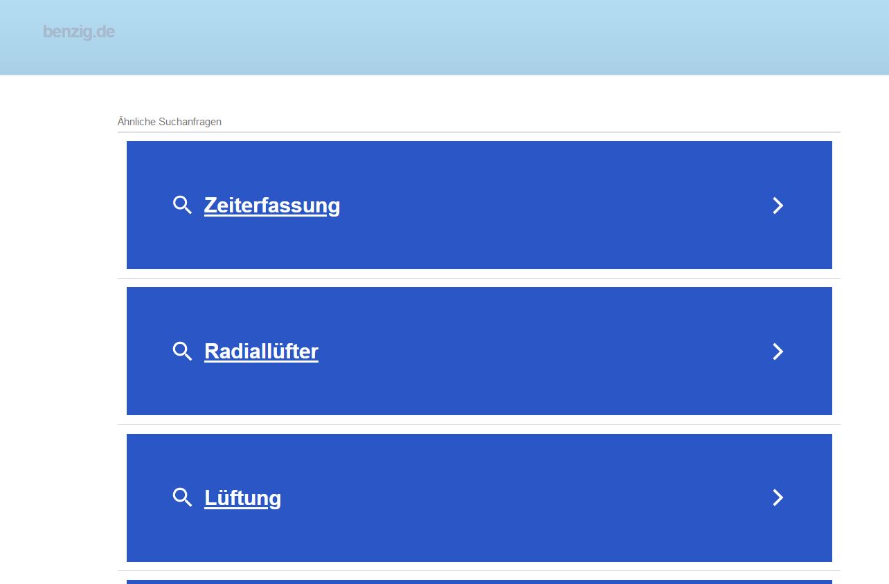

Hallo
bin da völlig unerfahren, soll aber auf wetter.benzig.de laufen und da im Verzeichnis ist noch nix... auf Benzig.de ist jetzt gerade eine alte Seite von mir..

jetzt konnte ich es zur benzig.de downloaden über die subdomain wetter.benzig.de geht es nicht.
