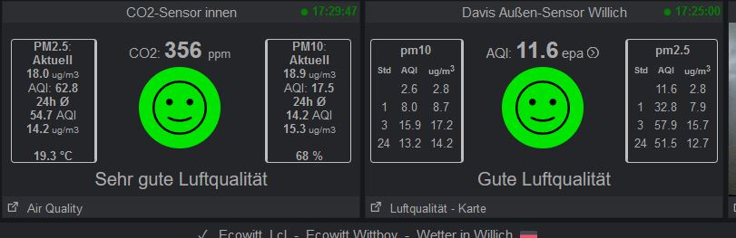

Eine Frage zu PWS Dashboard und dem WH45 Block.
Wo kann ich bitte die Bezeichnung "Air Quality" unten im Fuß in "Luftqualität" ändern?
In der Datei lang_de.txt ist es eingetragen.
- CO2_Sensor.JPG (25.2 KiB) 2354 mal betrachtet

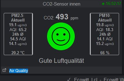

Hallo Oliver,
hab ich in der lang_de.txt eingetragen, trotzdem ändert sich nichts.
# CO2/WH45 sensor
|Air Quality|Luftqualität|
|Inside Air quality|CO2-Sensor innen|
|Excellent|Sehr gute Luftqualität|
|Fine|Gute Luftqualität|
|Moderate|Lüften empfohlen|
Bei meinem außen Feinstaubsensor klappt es ja auch:
- CO2_Sensor1.JPG (43.79 KiB) 2340 mal betrachtet
Re: Installation von PWS Dashboard
Verfasst: 23 Dez 2022, 17:34
Ich bin etwas ratlos. Wo hast Du den WH45-Block her?
Und die lang_de.txt hat ein Standard-Linux-Format mit ausschliesslich \n als Zeilenende (und wurde nicht etwa unter Windows mit einem ungeeigneten Editor bebastelt)?
