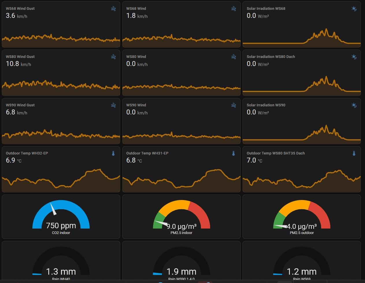

Das lokale Ecowitt Gateway API ist in unserem WiKi beschrieben.
Dort sieht man an einem Beispiel das, was weewx eine field map nennt.
Andererseits haben (nicht nur) die Ecowitt Konsolen für die Basissensoren das Highlander-Prinzip verinnerlicht (Ausnahme Ecowitt: piezo/haptisch - klassisch/traditional für Regen).
Ich benutze ja auch weewx und habe dort auch schon meine Regensensoren über weewx Instanzen hinweg im Seasons Report kombiniert - aber HomeAssistant (über Custom Server versorgt) macht das Ganze sehr einfach.
Beispiel: (das Bild ist nur ein Ausschnitt des gesamten Dashboards (von denen man beliebig viele anlegen kann und beliebig viele Konsolen in einem (oder mehreren) Dahboards verknüpfen kann) - ist schon ziemlich cool)
ich bestimme hier, welche Sensoren von welchen Konsolen ich anzeige - n Konsolen - n Innentemperaturen, von WH31 Extra-Temperaturen ganz zu schweigen)
