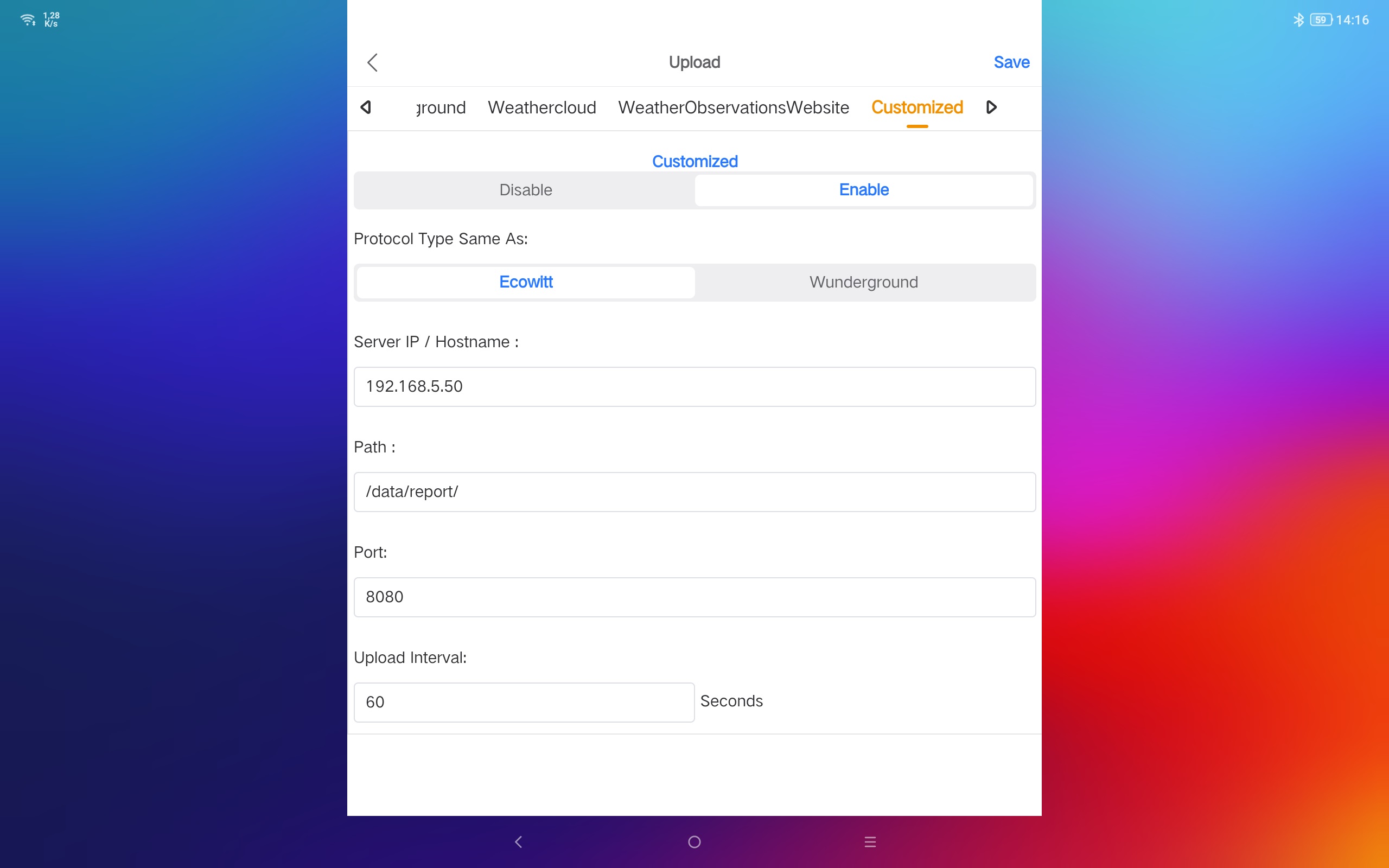

Mach mal bitte ein Screenshot von den Customized Einstellungen im WS View und stell das hier ein.
Ich vermute dort einen Fehler.

Hallo Oliver,
nachstehend der screenshot
Michael

hast Du die Portweiterleitung für Deine WSL Adresse und Port eingerichtet ? - Sonst kommt nichts an !
in Ubuntu:
ip addr|grep eth0
(das "|" ist kein L oder i sondern ein Pipe-Zeichen - i.d.R. ALT-Gr + >/< Taste.)
sollte so etwas wie
6: eth0: <BROADCAST,MULTICAST,UP,LOWER_UP> mtu 1500 qdisc mq state UP group default qlen 1000
inet 172.20.213.41/20 brd 172.20.223.255 scope global eth0
liefern.
Mit dieser Adresse in Windows 10/11 in einer Konsole mit Administratorrechten den folgenden Befehl eingeben:
netsh interface portproxy add v4tov4 listenport=8080 listenaddress=0.0.0.0 connectport=8080 connectaddress=172.xxx.xxx.xxx
xxx ist jeweils das, was beim ip addr Befehl für Dich herauskommt.
Und stell mal das Intervall in WS View auf 16 Sekunden. ;)
Sonst wartest Du ja gefühlt ewig, bis etwas ankommt. (Du musst ca. die doppelte Zeit dessen, was eingestellt ist, einrechnen - ausser bei einem GW1000/DP1500).
