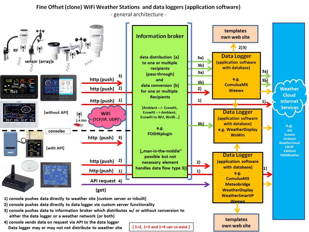

ich hoffe, dass nachstehendes Bild, das ich vor einiger Zeit zusammengestellt habe, die Zusammenhänge erklärt (und nicht ggf. zu größerer Verwirrung beiträgt).
Aufgezeigt sind die Datenflüsse von Sensoren über Konsolen zu Verteilprogrammen, Anwendungssoftware (Datenlogger) wie z.B. weewx und Wetter Diensten wie z.B. Weather Underground (WU).
für weewx gilt:
Der Interceptor Treiber liest die Daten, die eine Konsole von sich aus über die Custom Server Funktion verschickt. [im Bild 2)]
Der GW1000 Treiber frägt die GW1000-kompatiblen Konsolen über ihr API ab. [im Bild 4)]
für weewx gilt:
