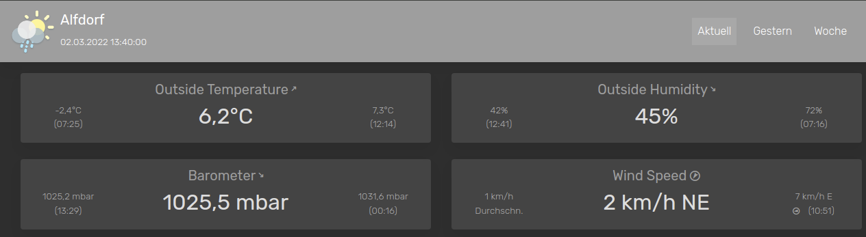

Was mich aber noch umtreibt ist die Sprache.....Ich hatte mir testweise mal ein Skin installiert. (neowx-material).
Das Skin ist auf deutsch, aber die Werte haben noch die englischen Bezeichnung. (Rain, Outside Temperature...)

Unter SeasonsReport hatte ich noch ein "lang = de" eingefügt. Die de.config liegt auch unter /etc/weewx/skins/
Habt ihr ne Ahnung, wo ich noch was vergessen habe? Danke schonmal für eure Hilfe

Zunächst würde ich in weewx.conf eine eigene Sektion für neowx-material aussuchen, da [[Standard]] vorbelegt ist.
Ausserdem muss das Verzeichnis, in das die Report-Daten fliessen vom Verzeichnis der Seasons-Skin verschieden sein, wenn diese aktiv ist.
Nachstehend ein Beispiel - die Skin-Daten müssten dann in z.B. /etc/weewx/skins/neowx-material liegen
Die Pfade für SKIN_ROOT und HTML_ROOT müssen Deinen Gegebenheiten angepasst werden.

Was an Kacheln und Zeichnungen angezeigt wird, wird nach der neowx-material Logik in der neowx skin.conf definiert.
Und natürlich haben die Variablen englische Namen, da sie so im Datenbank-Schema definiert sind.
Für Übersetzungen in der Anzeige gibt es in skin.conf einen eigenen Abschnitt.
