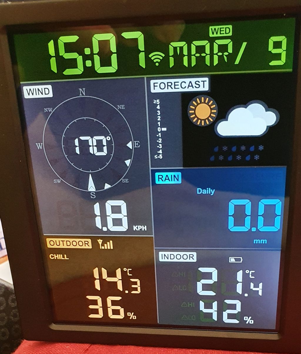

Verfasst: 09 Mär 2022, 15:04
olicat hat geschrieben: 27 Feb 2022, 09:29 Hi!
Zur Info:
Erstmals ist auch die WN1910C-Konsole bei Ecowitt verfuegbar. Wer also darauf gewartet hat, sollte sich beeilen - es gibt nur 5 Stueck.
Ich gehe davon aus, das sich diese Konsole exakt wie die monochrome Version verhaelt. Nur das eben die Ausgabe auf dem Screen etwas "bunter" ist.
Aber sicher bin ich mir nicht und nur zum Testen werde ich mir die nun (wohl) nicht auch noch zulegen.
Schoenen Sonntag!
1. richtig, die Bildschirmdarstellung ist etwas "bunter", wobei ich mir anstelle des etwas schmutzigen Ocker-Gelbs ein kräftigeres Gelb gewünscht hätte ...
Auf dem Marketing-Bildchen war das Gelb kräftiger.
2. ein Netzteil mit USB-Ausgang und ein USB-Kabel mit abgewinkeltem Konsolenanschluss wurde mitgeliefert.
(vielleicht bekommen ja die Käufer einer Farb-Konsole ein Netzteil und die mausgrauen nicht :mrgreen: )
3. Das Pairing war etwas hakelig, aber mit 802.11b+n und einem Reboot klappte es dann endlich. Die WS90 wird noch nicht angezeigt (sagte ja Werner bereits). Gemacht habe ich das Pairing mit der WS View Plus App.
4. Das Cycling (Wechselanzeige) findet leider im Aussentemperaturfeld statt. Das finde ich lästig. M.E. wäre es besser im Innentemperaturfeld gewesen. In Anlehnung an die HP2551 Darstellung. Die WH45 Temp/Hum Werte werden auch beim Cycling nicht angezeigt.
Einfach gesagt empfängt die Konsole (falls vorhanden) alles ausser einen WS90. FW 1.1.9
