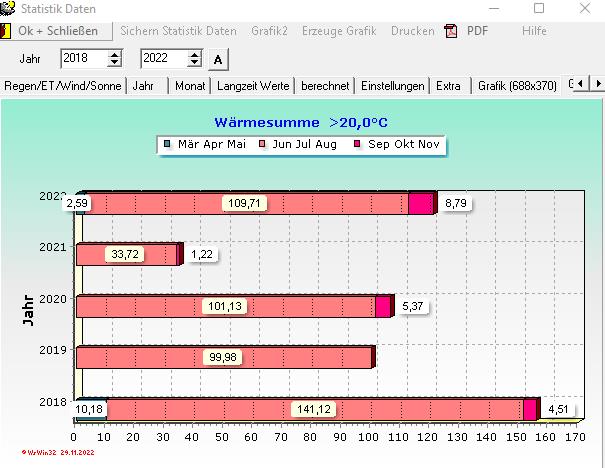

ich übernehme die Werte von WsWin
Re: WIKI Klimastatistiken 2022
Verfasst: 29 Nov 2022, 16:55
bei uns sind die Tagesdurchschnittswerte >20,0° C aufsummiert.
Mfg
Bild aus der WsWin Hilfedatei.
Ach so, ich habe mir Deine Statistikseite noch mal angeschaut
und die Werte da werden in Kelvin ausgegeben.

Kelvin ist doch nur die Maßeinheit des SI-Systems, das Grad - so wie Volt, Ampère, Ohm etc.
das bezieht sich nicht auf die Kelvin-Skala - 0 K wären ja -273,16 °C.
Und selbst wenn wir von den Werten 273 abziehen, bleibt die Größenordnung.
Wenn an 30 Tagen die Durchschnittstemperatur >20°C ist, sind die Wärmesumme bereits 600.
Ich bin mir nicht sicher, was WSWin da berechnet - jedenfalls, wie mir scheint, nicht die aufsummierten Tageswerte Jun - Aug ...
Oder das Wetter war tatsächlich so "schlecht" (kalt)....

es werden nur die Werte über 20°C addiert
zB 20,15°C, 21,6°C gleich Wärmesumme 1,75
Verfasst: 29 Nov 2022, 18:08
es geht um die Summe die über 20,0° C im Tagesdurchschnitt liegt.
also die 1,57° C für den Tag.

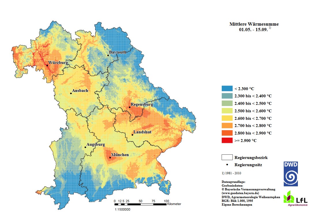

Nun gut, wenn das Eure Auslegung der Definition ist ....
Was übrigens die Definition SO nicht zwingend sagt - und das auch offensichtlich nicht überall so wie hier bei Euch gehandhabt bzw verstanden wird:
z.B.
https://www.agrarheute.com/pflanze/mais ... men-571439
https://dewiki.de/Lexikon/W%C3%A4rmesumme
etc.
Dort werden überall die ganzen Temperaturen oberhalb des Schwellenwertes genommen und nicht, wie bei Euch vorgesehen, nur der über dem Schwellenwert liegende Anteil.
Der Anteil allein führt ja auch zu Verfälschungen, da die gleiche Differenz auch bei niedrigeren Schwellenwerten erreicht werden kann und somit Wärmesummen nicht oder nur schwierig vergleichbar werden.
Der DWD arbeitet auch nicht mit Eurem Modell:
mit Eurem Rechenansatz sind diese Werte gar nicht zu erreichen
Und Ihr meint also, der DWD- und Bayerische Vermessungsveraltungsansatz ist nicht richtig .... ?
Meiner Meinung nach macht der sehr viel Sinn
ob °C oder K ist übrigens ziemlich egal, da es sich ja nicht um Temperaturen sondern um Temperatursummen handelt, die in einer Maßeinheit beschrieben werden müssen. Nur bei °F oder °R müsste man umrechnen.
