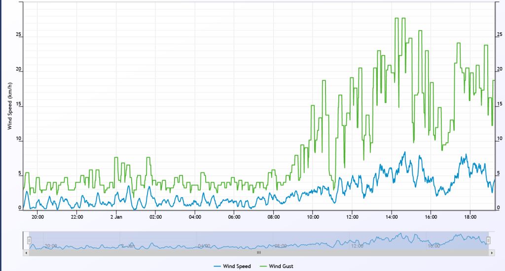

Ich stehe gerade vor dem gleichen Problem. In CMX werden bei Wind Speed die Wind Böen (Gust Wind) angezeigt - zumindest sieht es für mich so aus. In dem angehängten Bild habe ich die Ecowitt Daten mit den CMX Daten gegenüber gestellt. Manchmal sagt ein Bild ja mehr als viele Worte.
Der Wind Speed von Ecowitt entspricht der WS View Werten, diese passen nicht zu CMX.
Die Wind Speed Höhe und die geringe Differenz zum Wind Gust erschließen sich mir nicht, entsprechen aber den Daten aus dem CMX Logfile.
Die Daten aus Ecowitt habe ich ebenfalls mit in das Bild kopiert. Der Windspeed ist hier wesentlich geringer als der Wind Gust. Wie passt das zusammen?
Ich stehe genauso auf dem Schlauch.

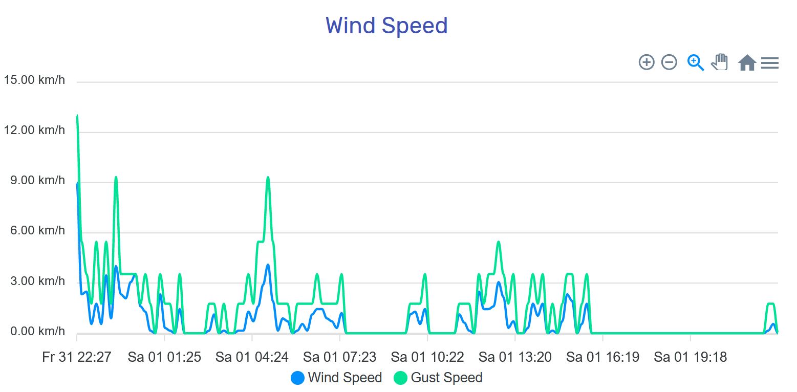

Bei mir sieht die Windverteilung folgendermassen aus:
Die Messungen stammen allerdings von einer WS80 (Ultrasonic) und nicht von einem WH65-Aussenkombo
Die Daten sind aber deckungsgleich mit weewx und Meteobridge (und WU und ecowitt.net) - also, entweder machen alle alles richtig oder alles ist falsch. 8-)

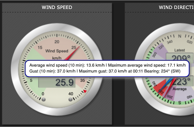

Wenn man auf die Wind gauge clickt, dann wird ein Info Fenster angezeigt. Der 10 Min. Durchschnitts Wind, passt annähernd zum "Wind Speed". Der in der Gauge angezeigte Wert scheint der web tag <#wlatest> zu sein. Gemäß Definition "Current wind speed reading from console. Corresponds to 'latest' on the Cumulus main screen" sollte das die aktuelle Windgeschwindigkeit der Konsole sein, nach meinen Daten müsste das aber <#wspeed> sein. :?
Wind gauge.png (245.38 KiB) 1039 mal betrachtet
Wenigstens passt jetzt die Windgeschwindigkeit im Diagramm. :D
