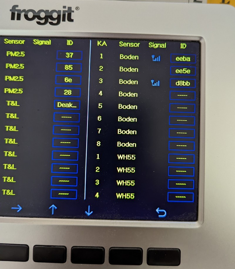

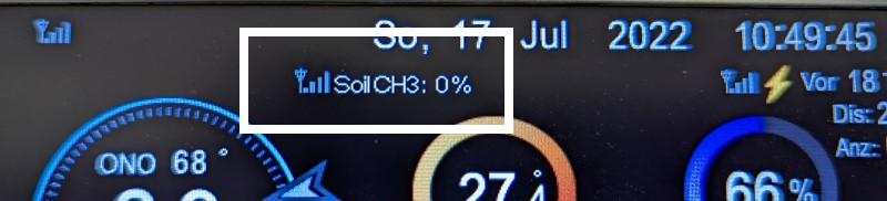

eine etwas andere Einstellung, nämlich die Displayanzeige der HP1000SE Pro.
kann man den Text SoilCH3 ändern in z.B. Beet ?
Woher kommt der Eintrag KA 2 Boden ee5e ?
Re: Einstellung Bodenfeuchtesensor Ecowitt WH51 / Froggit DP100
Verfasst: 17 Jul 2022, 11:14
die/das WiKi weiss es:
" Mit v1.7.3 dieser Firmware von Juni 2021 gibt es - neben einer Anpassung der Übersetzung ins Deutsche - die Möglichkeit der eigenen Benennung aller Sensoren. Da der Weg dorthin nicht im ursprünglichen Handbuch beschrieben ist, hier eine Kurzanleitung dazu:
aus der Hauptansicht 4 mal auf die Taste mit Pfeil hoch/runter drücken seit Firmware 1.7.8 wurde der Weg dorthin geändert :? ; jetzt ist es Zahnrad –> Mehr [Einstellungen] –> Sensoren Namen&Daten - damit gelangt man in die Sensorübersicht
per Lupe-„-“ [(-)] kann dann der Name editiert werden"
Es lohnt sich, mal die Einträge zur HP2551 (Froggit HP1000SE Pro) Konsole mal ganz durchzulesen.
Wir haben dort (fast) alles bzw. zumindest sehr vieles berücksichtigt. 8-)

joachimF hat geschrieben: 17 Jul 2022, 11:06 Woher kommt der Eintrag KA 2 Boden ee5e ?
sieht nach Schmutzeffekt aus - ich würde den Sensor 2 aktiv auf "disabled" (inaktiv/deaktiviert) setzen !
Vielleicht hattest Du ja mal einen anderen SM-Sensor mit dieser ID (z.B. defekt, ausgetauscht ....).

Verfasst: 17 Jul 2022, 14:11
von joachimF
Alles ist nun im Lot :thumbup:
merci Gyvate
